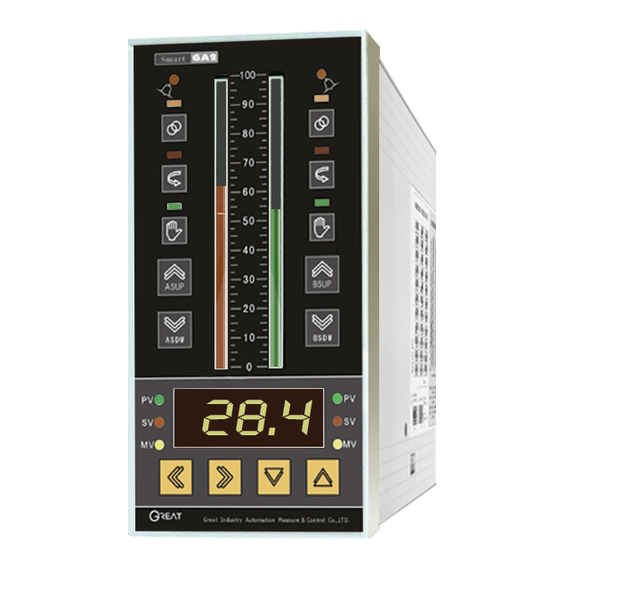

产品名称: 可编程过程控制器/调节器
型  号: Smart GA2/GA1
价  格: 5800.00
品  牌: Smart GA2/GA1
产品介绍: 虽然PLC提供了离散控制能力,但牺牲了连续控制的功能,即使简单的PID模块,对于诸如串级、选择、批量、交叉、比值等复杂的连续过程控制项目(温度、压力、流量、液位PH、酸度、浑浊度等),显得不足和繁杂。而且操作员接口,真要有的话,也是差的,最终,必然以设计成本、制造成本、维护成本的提高为代价,----- 有了PPC就不必这样勉强。
对于大多局部控制,若采用板卡式,不仅控制得不到分散其实用性和现场的可靠性是可想而知的。----- PPC以功能集中,控制局部分散,灵活的组态方式满足各种最复杂的控制要求。
而完整的过程控制器PPC,设计上满足了连续控制和离散控制两者要求,强大的各种复杂PID控制的简洁指令、功能和使用的高度集成化,尤其适合局部复杂连续控制
一. 概述
 Smart GA2/GA1可编程过程控制器是GREAT公司自行开发的新一代高性能的智能过程控制器,完全可替代Honywell UDC 6301系列或横河YS100系列可编程过程控制器。
 Smart GA2/GA1采用最新微电子技术,具有高性能、高可靠性的特点。软件设有+、-、*、/、开方、与、或、非等运算模块,基本PID、串级PID、选择PID、批量PID等调节功能软模块,自带系统生成和组态功能,操作简单,不需另配编程器,同时设有双光柱和数字显示人机界面丰富。
 Smart GA2/GA1具有RS-485通信接口,可与上位计算机组成集散控制系统,是GREAT GAP集散控制系统的主要成员之一。
Smart GA2/GA1还具有如下特点:
 CPU采用INTEL公司80C196 16位处理器,使整机性能大为提高。
 硬件设计为双CPU结构。
 采用数字调零、调幅技术。
 采用开关电源全隔离。
 双光柱模拟显示。
 本机可组态。
 运算功能强劲。
 Smart GA2/GA1 因其具有复杂的结构、高可靠性和强劲的功能,故广泛应用于化工、轻工、冶金、石油化工、陶瓷、热处理等行业的温度、压力、流量、液位系统的自动调节系统,适用于各个领域的复杂调节系统。
二.主要技术参数
1.技术指标
 可控回路:两回路,共4个PID。
 数字显示精度:0.5级。
 模拟量输入:8点,1~5V、4~20mA其中两点可选热电阻或热电偶。
 开关量输入: 8点。
 模拟量输出:4点,1~5V、4~20mA各两点。
 开关量输出: 8点,晶体管有源/无源各4点。
 通信方式:RS-485或RS-232。
 通信速率:19.2Kbit/S。
 工作环境:0~50oC;<85%RH。
 供电电源:220VAC±15% 50Hz;或24VDC±10%。
 功耗:15VA。
 重量:2Kg。
 外形尺寸:80(宽)*160(高)*250(深)。
 安装方式:盘装式
 开孔尺寸:76+1(宽)*152+1(高)。
2.主要功能
数据存取
算术运算
逻辑运算
子程序调用
函数发生器
报警器
定时器
基本PID
串级PID
选择PID
批量PID
前馈
跟踪
正反作用选择。
