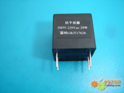

产品名称: 单片机微电脑抗干扰器
型  号:
品  牌: pevio
产品介绍: 本产品可消除电器通/断电干扰而无需接地,彻底有效保护电脑电子设备,成倍延长工作寿命。

.......本产品随时检测电力线路来的脉冲,其电压低于1.1倍额定值且频率低于100Hz的,被认为“正常”,它“睡眠”,无功耗无温升微压降,不影响电能传输和信号传递。若脉冲电压高于1.1倍额定值或者频率高于1KHz,被认为“骚扰电压”,立即被“吃掉”,从而阻隔电磁骚扰传导,是“软隔离器”。它自身能吸收电磁骚扰而不是向大地排泄,所以无需接地。“无需接地”是超力抗干扰器的最大优点,国际领先。它使一般设计水平的单片机微电脑、工业控制计算机、可编程控制器PLC等电子产品的“脉冲群”和“浪涌”抗扰度都达到国际标准IEC61000:1995规定的2、3、4、5级,分别适用于生活环境、典型工业环境、严酷工业环境及特殊需要环境。它密封成模块、无故障免维修。

......例如1电源口抗干扰器型...... IM34-220Vac-20W IM-immunity抗扰度;第一个数字3表示“脉冲群”抗扰度3级,第二个数字4表示:“浪涌”抗扰度4级;用于额定电压220V的交流电源口;额定功率20W。
