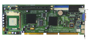

产品名称: NORCO-690V PⅢ级全长工业CPU卡
型  号: NORCO-690V
品  牌: 华北工控
产品介绍: 特点
采用VIA Apollo PLE133T芯片组芯片组, 支持VIA C3和INTEL 370系列CPU
支持Socket 370 架构Tualatin/ Coppermine/赛扬处理器
支持168 pin PC133MHz SDRAM内存,容量达512M
支持10/100M 以太网
AC97 声卡
CF卡插座
适用于CTI、语音系统、工业控制领域、通讯行业
规格
常规功能
微处理器 支持Intel PIII (Tualatin/ Coppermine)达1.26GHz
及以上,Celeron 1GHz
前端系统总线 66/100/133MHz外频
北桥(GMCH) VIA 8601T
系统存储器 两条 168 pin DIMM 插槽,最高支持SDAM达1GB
显示控制器(AGP) 显示芯片为VIA8601T内置显卡, 动态分配系统内
存作为显存,最大达8M
南桥 VIA 686B
EIDE接口 两个EIDE 设备接口,最多支持4个EIDE设备,支
持 Ultra ATA-100/66/33
USB接口 提供两个 USB 设备接口,符合USB1.1 规范
网卡 采用Realtek 8100BL(QFP封装)网络控制芯
片,提供 一个10/100M以太网口
声卡 符合AC97 2.0 数字音频编码方式
I/O芯片 串口采用Winbond W83627HF高级I/O芯片
串口 COM1为RS-232,COM2通过跳线可设置为
RS232、RS422、RS485
软驱接口 一个软驱接口,可连接两个标准的3.5"驱动器,支
持360K/1.2M/720K/1.44M/2.88M格式
并口 一个 IDC26 并行接口,支持SPP/EPP/ECP模
式,具有防静电保护功能
键盘、鼠标接口 PS/2键盘、鼠标接口
增强ISA驱动 采用4个 74ABT245 芯片实现H ISA 驱动
BIOS 2MB Flash BIOS ; 支持APM 1.2;支持USB、
CD-ROM、LS-120 ZIP 设备启动系统
看门狗 看门狗功能可被选择为 Reset/NMI/Disable 模
式,可写入I/O地址来设置、启动、停止、关闭看
门狗计时器
尺寸 338.5mm x 122 mm
