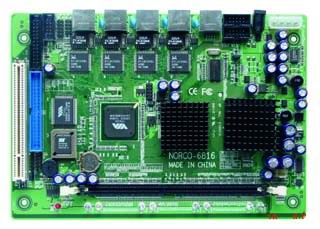

产品名称: NORCO-6816 ——PⅢ 低功耗4网口防火墙主板
型  号: NORCO-6816
品  牌: 华北工控
产品介绍: 特点
板载嵌入式低功耗VIA Eden微处理器,支持400/600/800MHz主频
采用VIA CLE266(VT8623)+VIA VT8235芯片组
一条 184 pin DDR DIMM插槽,板载64MB、128MB DDR内存可选
40pin高速EIDE接口,支持一个普通3.5"硬盘
两个USB接口,符合2.0规范
COM1(IDC10与RJ45)为RS-232接口,COM2(IDC10)为RS-232接口
提供4个百兆网口,支持10/100Mbps以太网
尺寸:220mm×152.5mm
规格
常规功能
微处理器 嵌入式低功耗VIA Eden微处理器,主频
400/600/800MHz可选
前端系统总线 66/100/133MHz系统前端总线
北桥(GMCH) 采用VIA CLE266(VT8623)+VIA VT8235芯片组
系统存储器 一条 184 pin DDR DIMM插槽,板载64MB、128MB
DDR内存可选
显示控制器(AGP)CLE266内置
南桥 VIA VT8235芯片组
EIDE接口 提供1个标准 EIDE接口,支持 2个 EIDE 设备,支
持 Ultra DMA 100
USB接口 两个 USB2.0规范接口
Compact Flash卡插座 一个标准的 50 pin Compact Flash插座,
支持Ⅰ/Ⅱ/Ⅲ型CF卡
网卡 4 个Realtek 8100BL 控制芯片,提供4个
10/100Mbps 以太网接口, RJ-45接头
I/O芯片 采用VIA VT1211高级I/O 芯片
并口 一个 IDC26 并行接口,支持SPP/EPP/ECP模式,
并具有防静电保护功能
串口 COM1(IDC10与RJ45)为RS-232接口,COM2
(IDC10)为RS-232接口
键盘、鼠标接口 2x4 pin 转接头连接键盘及 PS/2 鼠标
BIOS 2MB Flash BIOS ; 支持APM 1.2;支持USB、
CD-ROM、LS-120 ZIP 设备启动系统
尺寸 220mm×152.5mm
