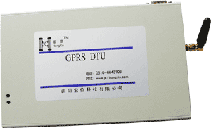

产品名称: GPRS
型  号: HX2000
品  牌: 江阴
产品介绍: HX2000产品内嵌自主研发、完整的TCP/IP协议栈,采用Siemens MC35i GPRS无线模块,采用标准232接口(可转接485)。该款产品稳定可靠、功能强大,具有完善的心跳防断线机制、掉线实时复位、模块死机实时管脚复位机制。已在部分省环保、水利、水务,电力等各行业长时间、大批量应用。
一:系统功能与特点
A、该款数传终端的功能:
1. TCP/IP Internet 内嵌的协议栈,轻松互连
2. RS232接口方式,更加简便的通讯方式
3. 可通过串口升级程序
B、性能:
1. 使用高性能的CPU 做处理器,32位内部数据总线,4M FLASH;
2. 支持全透明及帧格式数据传输;
3. 一个符合ISO7816-3IC 卡标准的SIM 卡座;
4. 简化的接口设计,使用通用的232接口(可转485);
5. 提供了方便的电源接口;
6. 整机功耗小于3W;
7. 完善了GPRS 网络中所出现的假拨号,掉线自动重启,远程唤醒等功能;
8.支持地址解析协议;
二:技术指标
1.短消息
短消息激活
A5/1&A5/5加密算法支持
2.GPRS 数据
编码方案:曼切斯特编码
符合SMO31bis 技术规范
3.接口
天线接口:50Ω SMA(阴头)
SIM 卡:3V/5V,自动检测
接收灵敏度:-104dbm
发射功率:CLASS4 (2W)/GSM(900)
CLASS1(1W)/GSM(1800)
RS-232/485/串口数据接口
4.电源
电压:标准 5V
功耗:通信时400mA,空闲时35mA
三:工作环境
模块工作温度:-20°C~55°C
元器件工作温度:0°C~70°C
