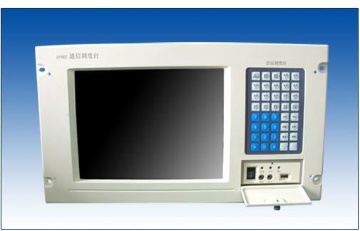

产品名称: ACS-3648P 低辐射一体化工作站
型  号: ACS-3648P
品  牌: 艾雷斯
产品介绍: ACS-3648P 低辐射一体化工作站
>6U标准高度,标准19"上架结构,航空合金前面板,机箱采用重型钢结构设计,关键结合部位添加密封垫以防尘防水
>符合GJB151A-97/GJB367-97(军标档机要求)
>自主研发的专用电源和信号滤波器
>内置式加温系统,确保产品在低至-25℃的温度下仍能正常工作;
>采用EMC屏蔽防爆玻璃,确保LCD屏在受到外力冲击时,最大限度的抑制电磁波泄漏;
>所有盖板部位均覆有导电材料,实现电磁屏蔽,防水、防尘(对EMC、抗振动、抗冲击、高低温及湿度均提供可选加固部件,可根据用户需求定制)
>前面板提供USB接口以及耳麦和扩音接口,可选的航空接口。
性能参数:
结构:6U标准高度、重型钢结构箱体,航空合金前面板
驱动器架:一个3.5〞硬盘
显示:12.1"LCD显示器 分辨率1024×768
散热系统:两个带屏蔽通风波导的825风扇
指示灯:POWER HDD Record
薄膜键盘:40键的数据输入键键盘
键盘接口:前面板提供USB接口以及耳麦和扩音接口
外形尺寸:宽×高×深= 482×267×330 (mm)
重量:25 Kg
环境参数:
工作温度: -25℃~60℃ (-40℃~+70℃存储)
相对湿度:70~90%@40℃(不凝露)
抗冲击:15G加速度,峰-峰值(11ms连续)
抗振动:5-17HZ,0.1"双峰位移;
17-500Hz,1.5G加速度,峰-峰值
电磁干扰:GJB151A-97(军标档)
较宽的电压输入范围
特点:
ACS-3648P是一款满足GJB151A-97标准要求的低辐射一体化工作站。通过采用特殊的电磁屏蔽设计及加工工艺处理,能有效抑制系统运行时产生的电磁波对外辐射发射及传导发射,从而保证了信息的低截获概率,显著提高了信息的安全性。
ACS-3648P根据所需屏蔽的电磁频段不同,在材料方面,综合采用了航空铝合金板+电解镀锌钢板结构;同时,标准19"上架结构设计,提高了产品安装的兼容性;专利硬盘减震技术及板卡加固技术的应用,更能有效保持系统运行的稳定性;良好的防水、防尘系统,提高了产品的环境适应能力,适用于恶劣的野外现场环境。
友好的人机界面:
高亮度和宽视角工业LCD显示屏
LCD屏前的EMC防爆玻璃可以有效保护液晶屏不被外力损伤
良好的适应能力:
专利减震技术的采用,以及高性能的抗电磁干扰、抗冲击能力和良好的散热、防尘功能,更适合恶劣的野外及工业环境。
原装主板及CPU,硬盘和内存经过老化检测,保证硬件性能稳定可靠。
对EMC、抗振动、抗冲击、高低温及湿度均提供可选加固部件,并可根据用户需求而定制
专利驱动器弹簧减震技术保证驱动器在受到较高强度震动的情况下仍能正常工作
良好的可扩展性和可操作性:
配置齐全的串、并口,可选的航空接口
四种工业无源底板可选:
① ACS-1008(8个ISA 槽)
② ACS-1008P3(2个PICMG 槽、3个ISA 槽、3个PCI 槽)
③ ACS-1008P4(1个 PICMG 槽、3个 ISA 槽、4个 PCI 槽)
④ ACS-1008P7(1个 PICMG 槽、7个 PCI 槽)
恶劣环境:
对EMC、抗振动、抗冲击、高低温及湿度均提供可选加固部件,并可根据用户需求而定制。
箱体结构:
机箱采用重型钢结构设计
关键结合部位添加密封垫以防尘防水(达到IP65标准)
订购信息
ACS-3648配置如下:
采用12.1"LCD + PS-300WATX电源 + ACS-1008无源底板+ 19"标准架构+ 铝面板,箱体颜色
ACS-3648P配置如下:
采用12.1"LCD + PS-300WATX电源 + ACS-1008P3无源底板 + 19"标准架构 + 铝面板,箱体颜色
