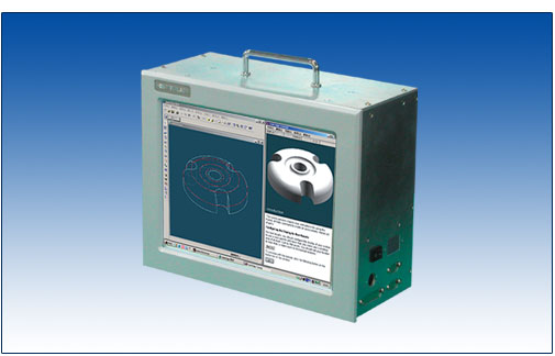

产品名称: ACS-36PP06/10/12 TFT LCD平板式工业电脑
型  号: ACS-36PP06/10/12
品  牌: 艾雷斯
产品介绍: ACS-36PP06/10/12 TFT LCD平板式工业电脑
>4ISA槽无源底板, 可给用户留出3个扩展槽使用
>使用高可靠性的工业级CPU主板(可选)
>可选用符合NEMA4或IP65标准的前面板
>用蓄电池供电,野外移动或车载使用灵活方便
>模拟电阻触摸屏(可选购件)
>可与ACS-3050MK微型工作站专用薄膜键盘一起配合使用(56键)(可选购件)
性能参数:
结构:重型钢箱体,采用8mm厚铝型材面板
驱动器架:可安装1个3.5″软驱和1个3.5″硬盘(ACS-36PP12还可安装一个5.25″CD-ROM)
散热系统:1个80mm风扇
外形尺寸:宽x高x深=310×250×127(mm)(板面安装式)
宽x高x深=298×250×127(mm)(移动车载式)
无源底板:ACS-1004 4ISA槽
电源:PS-55/24V DC:输入24VDC,输出+5V@5A或PS-55/220V AC电源输入
重量:5Kg~5.5Kg
显示屏规格:
ACS-36PP06:TFT Color LCD显示类型;640×480分辨率;6.4";18位色最大色彩;100亮度(cd/mxm);120度视角
ACS-36PP10:TFT Color LCD显示类型;10.4";640×480分辨率;最大色彩为18位色;200亮度(cd/mxm);120度视角
ACS-36PP12:TFT Color LCD显示类型;12.1";800×600分辨率;最大色彩为18位色;200亮度(cd/mxm);120度视角
物理参数
工作温度:0℃~60℃
相对湿度:5%~95%@25℃(不凝露)
安规:符合UL/CSA/TUV
电磁干扰:符合FCC/VDE CLASSA
订购信息
ACS-36PP06配置如下:
采用6.4"TFT显示屏 + PS-55/24V DC电源或PS-55/220V AC电源
ACS-36PP10配置如下:
采用10.4"LCD显示屏+ PS-55/24V DC电源或PS-55/220V AC电源
ACS-36PP12配置如下:
采用12.1"LCD显示屏+ PS-55/24V DC电源或PS-55/220V AC电源
OEM/ODM:外观颜色可选研发电脑色,Intel色,银灰色
