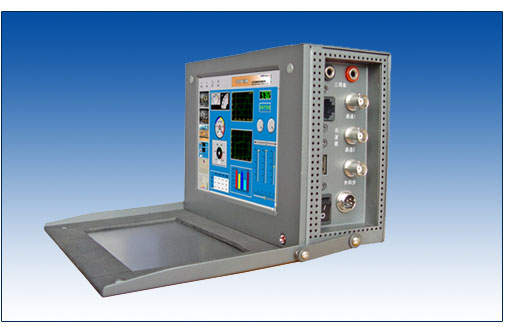

产品名称: ACS-3356P 6.4”TFT LCD微型工业级一体化工作站
型  号: ACS-3356P
品  牌: 艾雷斯
产品介绍: 艾雷斯ACS-3356P 6.4”TFT LCD微型工业级一体化工作站
>3U,重型钢箱体结构
>多个扩展接口
>结构紧凑,重量轻,体积小
>内置散热风扇,机箱内部呈正压
性能参数:
结构:重型钢箱体结构,3U 高度
驱动器架:一个CF卡
散热系统:内置散热风扇,机箱内部呈正压
键盘鼠标: 可外接PS/2接口
接口:网口,USB口,航空接口,万用表接口,以及示波器接口
外形尺寸:宽×高×深=185×132×82(mm)
主板:ACS-4051VE
电源:外置电源 5V@5A 45W
显示:6.4”LCD液晶屏
物理参数
工作温渡:0~60℃
相对湿度:5~95%@25℃(不凝露)
抗振动:5~17Hz,0.1"双幅
17~500HZ,1.5G加速度,峰-峰值
抗冲击:10G加速度,峰-峰值(11ms连续)
安规:UL/CSA/TUV
电磁干扰:符合FCC/VDE CLASS A,CE认证
