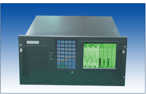

产品名称: ACS-3506P 6.4TFT LCD显示工业级一体化工作站
型  号: ACS-3506P
品  牌: 艾雷斯
产品介绍: ACS-3506P 6.4TFT LCD显示工业级一体化工作站
>符合19"上架面板安装标准
>提供1组40键轻触式薄膜键盘
>可上商用主板
>6.4"TFT LCD显示
性能参数:
结构:重型钢结构箱体,合金铝前面板
驱动器架:可安装 2个5.25"驱动架(可转换为3.5")
显示:6.4"TFT LCD显示器,分辨率640×480
散热系统:一个90mm风扇
电源:PS-300AT/ATX
薄膜键盘:1组40键轻触式薄膜键盘
外形尺寸:宽×高×深=482×236×461(mm)
重量:12Kg
显示屏规格:
ACS-3506P
显示类型:TFT color LCD 尺寸:6.4"
分辨率:640×480 最大彩度:18位
亮度(cd/mXm):100 视角:120度
物理参数
工作温渡:0~60℃
相对湿度:5~95%@25℃(不凝露)
抗振动:5~17Hz,0.1"双幅
17~500HZ,1.5G加速度,峰-峰值
抗冲击:10G加速度,峰-峰值(11ms连续)
安规:UL/CSA/TUV
电磁干扰:符合FCC/VDE CLASS A,CE认
订购信息
ACS-3506配置如下:
采用6.4"TFT显示屏 + 电源PS-300AT + 无源底板ACS-1014
OEM/ODM:铝面板或钢面板可选,银灰色、黑色等可选
ACS-3506P配置如下:
采用6.4"TFT显示屏 + 电源PS-300AT +无源底板ACS-1014P4
ACS-3506P配置如下:
采用6.4"TFT显示屏 + 电源PS-300AT+ 无源底板ACS-1015P12
ACS-3506ATX配置如下:
采用6.4"TFT显示屏 + 电源PS-300ATX +无源底板可选商用ATX主板
