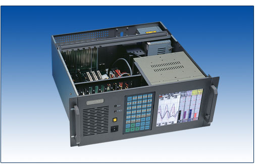

产品名称: ACS-3407/3407P 7"单色CRT显示一体化工作站
型  号: ACS-3407/3407P
品  牌: 艾雷斯
产品介绍: ACS-3407/3407P 7"单色CRT显示一体化工作站
>重型钢箱体、铝合金面板或优质钢面板
>4U高度,19"上架机构
>兼容PC总线结构和ATX商用主板结构
>提供40键薄膜键盘
>7"单色CRT显示
性能参数:
结构:重型钢箱体、铝合金面板或优质钢面板,兼容PC总线结构和ATX商用主板结构(可供选型)19"上
架式箱体4U高度
驱动器架:一个3.5"软驱架和二个3.5"硬盘架
显示:7″CRT单色微型工业显示器电调式。
分辨率640x480
风冷系统:一个90mm风扇
指示灯:POWER ON/OFF,HDD
开关:电源开关,复位开关
键盘接头:前后面板上键盘接头可以连为一体
平均无故障间隔时间:100000小时
外形尺寸:宽x高x深=482x183x465(mm)
无源底板:
ACS-1008 8ISA槽
ACS-1008P3 4ISA/3PCI/1PICMG槽
显示屏规格:
ACS-3679 配 9.4″DSTN LCD显示屏
ACS-3680 配 10.4″TFT LCD显示屏
ACS-3682 配 12.1″TFT LCD显示屏
ACS-3683 配 13.3″TFT LCD显示屏
ACS-3685 配 15.1″TFT LCD显示屏
物理参数
工作温度:0~50℃
相对湿度:5~95%@40℃ (不凝露)
安规:符合UL/CSA/TTUV
EMI:符合FCC/VDE/CLASSA
