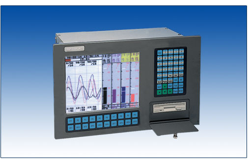

产品名称: ACS-3653 10.4" TFT LCD显示工业级微型工作站
型  号: ACS-3653
品  牌: 艾雷斯
产品介绍: ACS-3653 10.4" TFT LCD显示工业级微型工作站
>重型钢结构箱体,高强度合金铝前面板
>符合19〞上架标准
>10.4"TFT LCD显示
>提供40个数据键、20个自定义功能键
>模拟电阻式触摸屏可选
性能参数:
结构:重型钢结构箱体,高强度合金铝前面板
驱动器架:可安装 1个3.5"软驱和13.5"硬盘
显示方面:10.4"TFT LCD显示器,分辨率640x480
风冷系统:一个90mm风扇
薄膜键盘两组:一组40个数据输入键,一组20个自定义功能键
外形尺寸:宽x高x深=415x285x189(mm)
无源底板:ACS-1004 4ISA槽
电源:PS-65
触摸屏(可选)
重量:7.8kg
显示屏规格:
型号:ACS-3653
显示类型:TFT color LCD
尺寸:10.4"
分辨率:640X480
最大彩度:256K色彩
亮度(cd/mXm):200
视角:90度
LCD:NEC-NL6448A033-18
工作温度:0-50`C
VR控制:NEC
同步方式:YES
MTBF:50000小时
背景光:10000小时
物理参数
工作温度:0~50℃
相对湿度:5~95% @ 40℃ (不凝露)
触摸屏
ACS-3653配置如下:
采用10.4"TFT LCD + ACS-1004底板 + PS-65电源 + 两组薄膜键盘
ASS-3653T配置如下:
采用10.4"TFT LCD + ACS-1004底板 + PS-65电源 + 两组薄膜键盘/触摸屏
