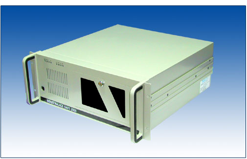

产品名称: ACS-2410P/T 4U安控型工业级机箱
型  号: ACS-2410P/T
品  牌: 艾雷斯
产品介绍: ACS-2410P/T 4U安控型工业级机箱
>重型钢箱体结构
>4U高度,19"机架标准
>可安装2个5.25"驱动器和2个3.5"驱动器
>1个1225进风口风扇,1个625出风口风扇
>前/后面板均提供键盘接口
>电源、风扇和过热故障的双色CED报警指示灯
>提供复位、电源、键盘锁定开关
性能参数:
结构:重型钢箱体结构
驱动器架:可安装2个5.25"驱动器架和2个3.5"驱动器
散热系统:前面有1带过滤网的120mm风扇用于进风;后面电源上的60mm风扇用于出风
开关:电源/复位/键盘锁定开关
指示灯:POWER、HDD
键盘接口:前后面板上键盘接口连为一体
扬声器:8欧
外形尺寸:
宽×高×深=482.5×171×452(mm)
重量:13kg
物理参数
工作温度:0~60℃
相对湿度:5%~95%@25℃(不凝露)
抗冲击:10G峰-峰加速度(11ms)
抗振动:5-17HZ,0.1"双峰位移;
17-640Hz,1.5G峰-峰加速度
电磁干扰:符合FCC/VDE A级标准
订购信息
ACS-2410P配置如下:
采用无源底板ACS-1014P4(底板槽数8ISA /4PCI/2PICMG)+ 电源PS-300W
OEM/ODM:外观颜色可选Intel色,银灰色,研发色等,可选商用主板
ACS-2410PT配置如下:
采用无源底板ACS-1014P4 (底板槽数8ISA/4PCI/2PICMG) + 电源PS-300W
ACS-2410PT 带温控版采用电源PS-300W
故障检测和报警指示
电源故障:任一电源失效一个指示灯将由绿变红
风扇故障:任一风扇失效一个指示灯将由绿变红
高温:箱内温度超过65℃,报警指示灯将由绿变红,将保持红色直到温度降到60℃以下
