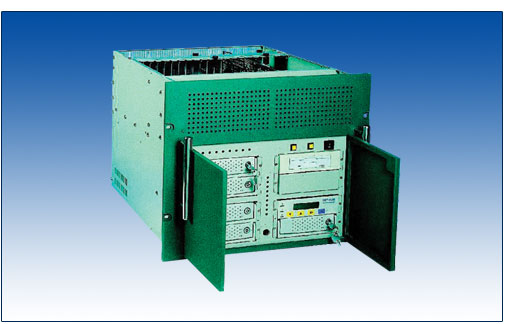

产品名称: ACS-2822 8U服务器机箱
型  号: ACS-2822
品  牌: 艾雷斯
产品介绍: ACS-2822 8U服务器机箱
>重型钢箱体,合金铝面板
>8U高度,符合19"机架标准
>4套插入式驱动架,每套驱动架可装2个
>可上商用ATX主板
>电源、风扇和过热故障的双色CED报警指示灯
>抽插式磁盘阵列,便于维护
性能参数:
结构:合金铝面板,重型钢箱体
驱支架:4套插入式驱动架,每套驱动架可装2个
5.25"(或3.5")驱动器
风冷系统:4个前置90mm进风扇(带过滤网)
开关:2个性能开关,一个主电源开关
指示灯:8个HDD指示灯,8个内部环境监灯
颜色:面板标准黑色、箱体轻灰
扬声器:8Ω
键盘接口:1~4个标准的5PIN接口和D型接头
外形尺寸:WxHxL =482.5×368×474.5(mm)
无源底板:
ACS-1017QP3 段1:1ISA/3PCI/1PICMG槽
段2-4:1ISA/2PCI/1PICMG(四系统)
ACS-1018DP4 2段 3ISA/4PCI/2PICMG槽(双系统)
ACS-1019P4 13ISA/4PCI/2PICMG(单系统)
ACS-1020 20ISA槽(单系统)
ACS-1020D 10ISA+10ISA槽(双系统)
电源:RPS-300W,最大输出功率300W
重量:16kg
特点:
一个冗余磁盘阵列服务器
17槽到20槽底板
可上全长CPU卡
4个90mm冷风扇
一个3.5"1.44MB软驱架,6个5.25"磁盘阵列架,1个5.25"光驱架8个HDD指示灯
一个300W冗余电源
多系统配置可选用的底板有17槽,18槽,19槽,20槽,共用相同的电源可组合多达四系统。可上商用ATX主板
冗余电源ACS-2822配置300W冗余电源,提高了系统的适应性和可靠性。
零失效时间
电源组件由两个独立300W电源构成,正常工作时两个电源共同承担负载,当一个失效了,另一个将自动承担全部负载,不会影响系统的正常工作,指示灯提醒用户对系统进行维护。
易于维护
维护冗余电源是很简单的,只要拉出坏的后插入一好的,整个过程不必关闭主电源。
故障检测和报警提示(可选)
ACS - 2822T检测系统将连续监测计算机的电源工作状况,风扇状况和机箱温度,故障状况如下:
电源故障:组件中任一个电源失效,相应的指示灯绿变红。
风扇故障:任一散热风扇失效,相应的指示灯由绿红。
高温: 箱内温度超过65℃,相应的指示灯由绿变红。
订购信息
ACS-2822配置:选用20槽ISA底板 + RPS-300电源
ACS-2822P配置:选用13ISA/4PCI/2PICMG槽底板 + RPS-300电源
ACS-2822D配置:选用10ISA+10ISA槽双系统底板 + RPS-300电源
ACS-2822QP配置:选用ACS-1017QP3四系统底板 + RPS-300电源
ACS-2822T配置:选用20槽ISA底板 + RPS-300电源 + 8U ISA槽RAID安控工业机箱
ACS-2822PT配置:
选用13ISA/4PCI/2PICMG槽底板 + RPS-300电源 + 8U RAID安控工业机箱
ACS-2822DT配置:
选用10ISA+10ISA槽双系统底板 + RPS-300电源 + 8U双系统RAID安控工业机箱
ACS-2822QT配置:
选用ACS-1017QP3 四系统底板 + RPS-300电源 + 8U四系统RAID安控工业机箱
