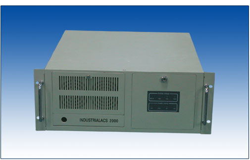

产品名称: ACS-2415T/2415PT 14槽智能型安控工业机箱
型  号: ACS-2415T/2415PT
品  牌: 艾雷斯
产品介绍: ACS-2415T/2415PT 14槽智能型安控工业机箱
>重型钢箱体结构
>4U高度,19"机架标准
>前面板可用的磁盘驱动器架
>带橡胶缓冲柱的压条可保护插入其中的板卡不受振动
>提供电源、风扇和过热故障的双色CED报警指示灯
>强大的扩展功能
性能参数:
结构:重型钢箱体结构
磁盘驱动架:有一个半高3.5"驱动器架和一个5.25"光驱/软驱架,带减震装置,都可从前面插入
冷却系统:两个80mm风扇(进风),前面板上带空气过滤器
键盘接头:前后面板上键盘接头连为一体
开关:复位开关,电源开关和键盘锁定开关6.指示灯:电源、风扇和过热故障LED指示(红/绿),HDD,KB-LOCK及+5V,+12V,-5V, -12V电源指示灯
扬声器:8Ω
外形尺寸:宽x高x深 =482.5x177x482(mm)
无源底板
ACS-1014 14槽ISA底板
ACS-1014P4 14槽ISA/PCI底板
ACS-1013P4L 13槽ISA/PCI底板,PCI槽在左边
电源:PS-300或PS-300/DC24,最大输出功率300W
重量:15kg
物理参数
工作温度:0~50℃
相对湿度:10~90% @ 40℃(不凝露)
订购信息
ACS-2415T配置:采用14槽ISA底板 + PS-300电源 智能控制
ACS-2415PT配置:采用 14槽ISA/PCI底板 + PS-300电源 智能控制
ACS-2415T/MB配置:可选用商用BABY-AT主板 智能控制
ACS-2415T/ATX配置:可选用商用ATX主板 智能控制
故障检测和报警指示
ACS-2415T通过检测风扇故障和机箱内高温监测系统硬件
故障条件:
风扇故障:两个风扇之一产生故障
高温:箱内工作温度超过65℃一旦检测到故障,将有相应LED(装在前面板上)由绿变红报警
扩容大小
选择适当的CTI平台时,扩展容量是一个关键,建立一个完备的CTI设备,通常需要有10个或更多全长卡。ACS-2415T的设计可以装14个全长卡。
