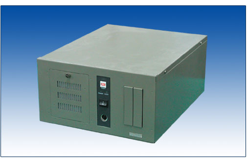

产品名称: ACS-2408/P/S 4U8槽工业机箱
型  号: ACS-2408/P/S
品  牌: 艾雷斯
产品介绍: ACS-2408/P/S 4U8槽工业机箱
>重型钢箱体结构
>可安装1个3.5"软驱,1个3.5"硬盘
>可壁挂安装或桌面安装
性能参数:
结构:重型钢箱体
散热系统:一个80mm内置风扇
驱动器架:1个3.5″软驱,1个3.5″硬盘
指示灯:POWER 、HDD
开关:电源/复位开关
键盘接口:2个标准5PIN接口
外形尺寸:
ACS-2408P 宽×高×深=331×177.6×412(mm)
ACS-2408S 宽×高×深=331×177.6×331.5(mm)
重量:9.5kg
物理参数
工作温度:0~60℃
储存温度:-20℃~+70℃
相对湿度:5~95%@25℃(不凝露)
抗振动:5~17Hz,0.1"双峰位移;17~640Hz,1.5G峰-峰加速度
抗冲击:10G峰-峰加速度(11ms)
电磁干扰:符合FCC/VDE A级标准
订购信息
ACS-2408P配置如下:
采用无源底板ACS-1008P3 (底板槽数8ISA/3PCI/2PICM) + 电源PS-300AT OEM/ODM:外观颜色可选Intel色,银灰色、研发色等
ACS-2408S配置如下:
采用无源底板型号ACS-1008B (底板槽数8ISA )+ 电源PS-300AT
