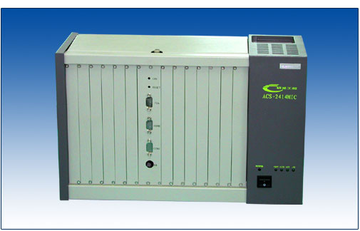

产品名称: ACS-2400Mic 4U前插式全ISA槽工业级机箱
型  号: ACS-2400Mic
品  牌: 艾雷斯
产品介绍: 4U前插式全ISA槽工业级机箱
>板面可安装或上19"标准机架
>ISA总线无源底板
>Mic模块结构可减少维修时间
>前面板I/O访问:直接的,PLC类型区域布线
>每块模块有2个安装固定孔,用于防振
>提取器手柄设计容易进行模块去除与安装
>机箱内保持微正压,防止灰尘进入
>可拆卸的空气过滤网
性能参数:
结构:重型钢箱体
散热系统:2个80mm的位于上端的出风电源
指示灯:POWER
电源输出:前面板终端+5V,+12V DC的电源输出
外形尺寸:
2404Mic 宽×高×深=283.5×162×266(mm)
2406Mic 宽×高×深=314.5×162×266(mm)
2408Mic 宽×高×深=396.5×162×266(mm)
2414Mic 宽×高×深=482.5×162×266(mm)
2420Mic 宽×高×深=619×162×266(mm)
重量:8.5Kg
物理参数
工作温度:0~60℃
相对湿度:5%~95%@25℃(不凝露)
抗冲击:10G峰-峰加速度(11ms)
抗振动:5-17HZ,0.1"双峰位移;
17-640Hz,1.5G峰-峰加速度
电磁干扰:符合FCC/VDE A级标准
订购信息
ACS-2404Mic配置如下:
采用无源底板ACS-1004 (底板槽数4ISA) + 电源PS-300AT
OEM/ODM:外观颜色可选Intel色,银灰色,研发色等
ACS-2406Mic配置如下:
采用无源底板ACS-1006(底板槽数6ISA) + 电源PS-300AT
ACS-2408Mic配置如下:
采用无源底板ACS-1008 (底板槽数8ISA) +
电源PS-300AT OEM/ODM:外观颜色可选Intel色,银灰色,研发色等
ACS-2414Mic 配置如下:
采用无源底板ACS-1014 (底板槽数14ISA) + 电源PS-300AT OEM/ODM:外观颜色可选Intel色,银灰色,研发色等
ACS-2420Mic配置如下:
采用无源底板ACS-1020 (底板槽数20ISA) + 电源PS-300AT OEM/ODM:外观颜色可选Intel色,银灰色,研发色等
