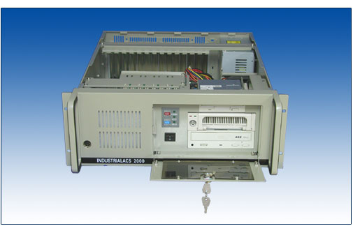

产品名称: ACS-2410DVR-502 4U高度工业级机箱
型  号: ACS-2410DVR-502
品  牌: 艾雷斯
产品介绍: 4U高度工业级机箱
>重型钢箱体结构
>4U高度,19"机架标准
>提供AT/ATX两种箱体结构
>带防尘过滤网的进风口+正压空间设计(3个825风扇,1个1225风扇)
>提供电源、风扇和过热故障的双色CED报警指示灯
>提供复位、电源、键盘锁定开关
>可安装多种板卡,扩展性强,维护方便
性能参数:
结构:重型钢箱体
插槽:最多可支持14槽底板
驱动器架:
(1)AT结构可安装6个3.5〞硬盘、1个软驱及2个光驱
(2)ATX结构可安装8个3.5〞硬盘、1个软驱及2个光驱
防震系统:专利的驱动器减震技术(专利号ZL00231054.6)
散热系统:带防尘过滤网的进风口+正压空间设计(3个825风扇,1个1225风扇)
开关:复位/电源/键盘锁定开关
键盘接口:2个标准5Pin接口
外形尺寸:宽ⅹ高ⅹ深=482ⅹ177.8ⅹ502(mm)
物理参数
工作温度:0℃~60℃
储存温度:-20℃~+70℃储存
相对湿度:10%~95%@25℃(不凝露)
抗冲击:10G峰-峰加速度(11ms)
抗震动:5-17Hz,0.1″双峰位移;17-640Hz,1.5G峰-峰加速度
电磁干扰:符合FCC/VDE A级标准
订购信息
ACS-2410P-DVR配置如下:
采用ACS-1015P12底板(底板槽数1ISA/12PCI/2PICMG) + PS-300W电源
ACS-2410ATX-DVR配置如下:
可选商用计算机主板 + PS-300W ATX电源。
OEM/ODM:外观颜色可选Intel色,银灰色,研发色等,可选取商用主板
公司名称: 艾雷斯科技有限公司
电  话: 83756068 / 赵伟
传  真: 0755-83756028
地  址: (广东省)深圳市福田区上步中路1043号深勘大厦19楼
邮  编: 518028
主  页: http://www.ilacs.cn
