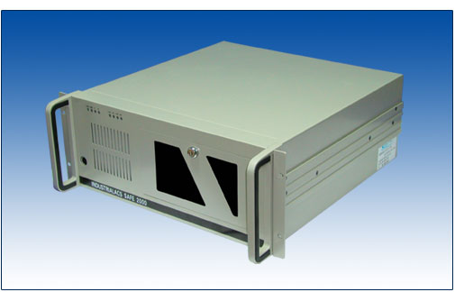

产品名称: ACS-2410DVR-452 4U高度工业级机箱
型  号: ACS-2410DVR-452
品  牌: 艾雷斯
产品介绍: 4U高度工业级机箱
>重型钢箱体结构
>4U高度,19"机架标准
>带防尘过滤网的进风口+正压空间设计(1个825风扇,1个1225风扇)
>提供复位、电源、键盘锁定开关
>可安装多种板卡,扩展性强,维护方便
性能参数:
结构:重型钢箱体
插槽:最多可支持14槽底板
驱动器架:可安装5个3.5″硬盘、1个软驱及2个光驱
防震系统:专利的驱动器减震技术(专利号:ZL00231054.6)
散热系统:带防尘过滤网的进风口+正压空间设计(1个825风扇,1个1225风扇)
开关:复位/电源/键盘锁定开关
键盘接口:2个标准5Pin接口
外形尺寸:宽x高x深 =482×177.8×452(mm)
特点:
标准4U高度,重型钢箱体,良好的散热性能以及良好的抗振动、抗冲击及防尘性能。
物理参数
工作温度:0℃~60℃
储存温度:-20℃~+70℃储存
相对湿度:10%~95%@25℃(不凝露)
抗冲击:10G峰-峰加速度(11ms)
抗震动:5-17Hz,0.1″双峰位移;17-640Hz,1.5G峰-峰加速度
电磁干扰:符合FCC/VDE A级标准
订购信息
ACS-2410P-DVR配置如下:
采用ACS-1015P12底板(底板槽数1ISA/12PCI/2PICMG)+ PS-300W电源
ACS-2410ATX-DVR配置如下:
采用商用计算机主板 + PS-300W ATX电源。
OEM/ODM:外观颜色可选Intel色,银灰色,研发色等,可选取上商用主板。
