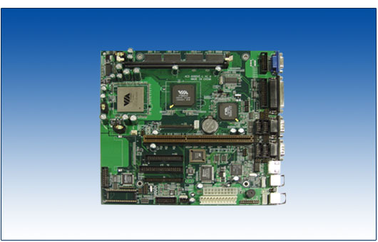

产品名称: ACS-6560AVEL VIA C3/Eden低功耗全功能POS板
型  号: ACS-6560AVEL
品  牌: 艾雷斯
产品介绍: VIA C3/Eden低功耗全功能POS板
>采用VIA VT8601+VT82C686B芯片组
>支持VIA C3/Eden处理器
>支持SDRAM内存到512MB
>支持CRT/LCD显示
>0℃~60℃内工作无需风扇
>集成1个Realtek8139DL 10/100M以太网控制器
>提供6个串口
>提供看门狗功能
性能参数:
系统:
结构:标准PIII级POS板
芯片组:VT8601+VT82C686B
处理器:支持VIA Eden/C3 400MHZ~1GHZ处理器
前端总线频率:100/133MHz
系统内存:1条DIMM槽,最大支持SDRAM256MB;板载64/128MB SDRAM内存
BIOS:2M Award Flash BIOS,即插即用
看门狗功能:32级可编程,1秒~32秒
硬件监控:监测电压、温度、风扇转速
ACPI:支持ACPI电源管理
EMI设计:串口,并口,VGA口和PS/2键盘/鼠标接口防EMI设计
总线扩展:提供1个PISA总线扩展槽
I/O接口:
IDE接口:1个IDE40接口,1个IDE44接口.支持ATA33/66传输模式,最多支持4个IDE设备
固态电子盘:提供1个CompactFlashTM卡座,最大容量达1GB,支持1个DiskOnChipTM2000电子盘,可达288MB
软驱接口:支持2个FDD设备
串口:COM1、3、4、5、6:RS-232模式,
COM2:RS-232/422/485模式
并口:2个并口,支持SSP/ECP/EPP模式
USB接口:2个USB1.1接口
PS/2接口:提供PS/2键盘/鼠标接口
红外接口:提供1个LrDA接口
音频接口:AC'97 2.0接口,提供Mic-in,Line-in,Speaker-out接口
网络:
网络接口:集成1个Realtek8139D 10/100M以太网控制器,RJ-45接口,带LED指示灯
显示:
芯片:VT8601集成
显存:共享显存2/4/8可选
分辨率:CRT模式:1280×1024@16bpp(60Hz)
LCD模式:支持TFT,1024×768@16bpp
显示接口:CRT/LCD显示
尺寸(L×W):234.95mm×219.96mm
工作温度:0℃~60℃
相对湿度:5%~95%@25℃(非凝露)
电源类型:兼容AT/ATX电源
供电:+5V,+12V
订购信息
ACS-6560AVEL-400 VIA Eden 400MHz CPU/LCD/LVDS/LAN
ACS-6560AVEL-533 VIA Eden 533MHz CPU/LCD/LVDS/LAN
ACS-6560AVEL-667 VIA Eden 667MHz CPU/LCD/LVDS/LAN
ACS-6560AVEL-800 VIA C3 800MHz CPU/LCD/LVDS/LAN
ACS-6560AVEL-1G VIA C3 1GHZ CPU/LCD/LVDS/LAN
