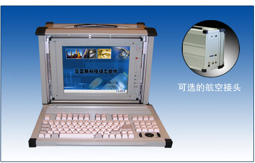

产品名称: ACS-37GJB12 加固型便携式抗恶劣环境特种计算机
型  号: ACS-37GJB12
品  牌: 艾雷斯
产品介绍: 加固型便携式抗恶劣环境特种计算机
>符合GJB151A-97和GJB367-97(国军标档机或低辐射B档机)
>薄钢结构箱体,高强度铝型材电镀硬质阳极氧化铝膜
>高亮度和宽视角工业LCD显示屏可按任意视角手动调节位置
>机械式的带隔离、防水键盘,集成轨迹球鼠标
>采用抗噪音的远程视屏转换技术
>配置齐全的串、并口,可选的航空接口
>原装CPU及主板,硬盘和内存经过老化检测
>专利驱动器弹簧减震技术

体积(宽×深×高): ACS-37GJB12≤425×232×305(mm);
重量:ACS-37GJB12≤13 Kg;
独特设计的导槽易于安装及车载、船载;

高亮度和宽视角工业LCD显示屏;
显示屏可通过一个独特设计的悬臂组件按任意视角手动调节位置;
为了操作与维护的便捷,我们在机械式的带隔离、防水键盘的右下角集成了高解析度、防尘、防水的轨迹球鼠标;
特殊设计的接口电路采用抗噪音的远程视屏转换技术,使屏与主机之间距离可扩展。

EMI/RF 防护层:
由于需要屏蔽掉电磁干扰可能产生的影响,我们在硬质阳极氧化铝膜机箱及其部件内外表面加了一层导电层,这层导电层的电阻率应控在0.2Ω/inch2 内以提供足够的EMI衰减从而达到CE与FCC 标准要求。
采用抗噪音干扰的远程视频转换技术,即使是在显示屏与主机之间的信号超过10米时也能提供清晰的图像。
原装CPU及主板,硬盘和内存经过老化检测。
带隔离功能机械式键盘(开关动作达2000万次)。
恶劣环境:
对EMC、抗振动、抗冲击、高低温及湿度提供可选加固部件,可根据用户需求定制。
箱体结构:
加固型箱体为系统提供保护、屏蔽干扰;
高强度铝型材电镀硬质阳极氧化铝膜(镀层≥25μ);机箱采用薄钢结构设计:
关键结合部位添加密封垫以防尘防水(达到IP65标准);
在箱体每一个转角和可能与安装表面接触的地方我们都加装了厚橡胶减震脚垫以保护箱体,可增强箱体在光滑表面的稳定性;
专利驱动器弹簧防震技术保证驱动器在受到较高强度震动的情况下仍能正常工作;
键盘可以合上与箱体成为一体,可在运输途中为显示屏和箱体内部件提供额外保护;
物理参数
工作温度:-25℃~60℃(-40℃~70℃存储)
相对湿度:70%~90%@40℃(不凝露)
抗冲击:15G加速度,峰-峰值(11ms连续)
抗振动:5-17HZ,0.1"双峰位移;
17-500Hz,1.5G加速度,峰-峰值
