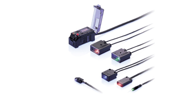

产品名称: 颜色辨识光纤传感器
型  号: CZ 系列
品  牌: Keyence
产品介绍: • RGB (红绿蓝)三光源
• 检测范围宽度 70±20 mm
• 高速反应时间 300 µs
• 防水感测头 IP-67
RGB数字光纤传感器通过2个彩色荧屏和3种感测方式检测传统的传感器所不能检测的物体。
产品特性
RGB数字光纤传感器
RGB传感器:CZ系列:透明物体区分
请使用上部的下拉式服务菜单查看本产品的详细内容。
数位放大器 CZ-V1 系列
内设高精度三倍 12 bit 数/模变频器
对3 RGB色的感测的解析度为12-bit, 使得放大器可以用实际36-bit数据进行计算从而获得最高的工业解析度计算系统。大大改善了以往感测应用中的稳定性问题。
以RGB原色为基础的感测使感测器的运行更加可靠。
适用于单色感测器无法适应的多色辨别场合。
传统的仅使用红色LED的感测器,对一些颜色无法进行辨识。 CZ-V1把3种原色的接收光量转换为的比率(颜色成分)进行记忆,可以识别透过单一光束无法检测的各种颜色之间的差别。
300 ms 高速响应
放大器内设一个 300 ms 高速响应模组。对响应速度举例说明,该系统可以对宽度为 1 mm,移动速度为 3.3 m/s的标记进行感测。(HSPD = 在高速运行模式下)
内藏自稳定器
自稳定器可以控制每个LED的亮度变化以保持光线传输的稳定和统一,消除环境温度及光线传播过程的影响。
8色设定值及外部调谐
"8色记忆开关&即在放大器的存储器中存储了8个设定值,通过外部信号发生器,例如PLC,可以选定其中的任何一个值。使用者也可以通过某个外部装置例如按钮来触发SET操作&外部调谐&
