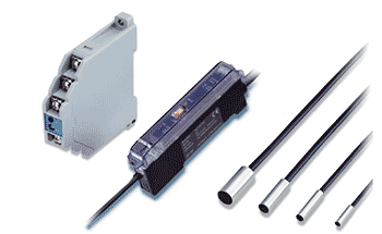

产品名称: ES系列近接传感器
型  号: ES系列
品  牌: keyence
产品介绍: 产品索引
长距离放大器、分离型近接传感器
• 检测距离为传统式传感器的两倍
• 检测距离方便调节
• 感测头种类繁多
• 内置警报输出
带有独立放大器的近接式传感器,检测距离是独立传感器的两倍,检测范围在遮光下是8mm,不遮光是70-mm。
产品特性
长距离放大器分离型近接传感器
双倍于独立型近接传感器
长检测距离
放大器分离式ES系列做到了双倍于独立型近接传感器的检测距离。
距离容易调节
ES系列在安装时无需对传感器位置作精确调节。你可在感测头安装后或在操作中用调节器对检测距离加以调节。由于其应差很小,ES系列可检测出持续移动目标物的微小高度差。
[新] ES01系列放大器
25圈旋钮式的时间调节器。在安装或维修时不用费心考虑感测头精确定位调节的问题。
17种不同类型的感测头可供选用
感测头从直径2.8mm到90.0mm均有供应。
带有保护管套(EH-305S/308S/110S)
传感器线装入不锈钢螺管内以避免损坏。
小型尺寸(EH-402)
最小ES系列近接传感器拥有直径小至2.8mm的感测头,可提供7mm的最大检测距离。
节省空间(EH-605)
ES系列只有3.5mm的厚度,可以安装在任何有限的空间内。
Resistant to Welding Spatter (optional)
The fluoro-polymer resin cap protects the sensor head (EH-308/110/114) from welding spatters.
耐油渍(EH-108)
精密制造的不锈钢特使密封技术,使得EH-108具有高抗油渍性。
