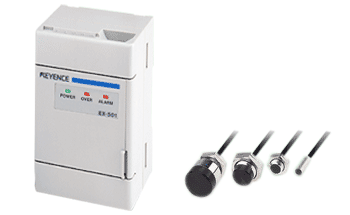

产品名称: EX-200系列涡电流位移传感器
型  号: EX-200系列
品  牌: keyence
产品介绍: 产品索引
涡电流位移传感器
• F.S.的±1%的线性度
• 可达18kHz的高反应速度
• F.S.的0.04%的解析度
• IP-67级感侧头外壳
EX-200系列提供最高达18kHz(以EX-305)的反应频率,可以测量快速摆动的目标物。
产品特性
微小位移的精确模拟输出
内置线性化电路可精确输出绝对位移值
微小位移的精确模拟输出
Keyence的EX-200系列以F.S的. 0.04%的解析度(EX-305感侧头解析度为0.4 µm)来测量目标物。有两种模逆输出(电压/电流)可供连接到胃部设备。
F.S.的±1%的线性度
EX-200系列使用内置线性化电路,可以精确输出绝对位移值。
自动归零功能
按下自动归零键即可将电压输出值设定至0V。而使用标准目标物作零点调节时只要简单的按下自动归零键即可。因而使变换产品时的传感器安装工作变得快速简便。(提供外部控制端子)
高反应速度
自动归零键
按下自动归零(ZERO)键可以把当前的电压输出设定为0V(电流输出为4mA)。只要按下ZERO键即可完成参考目标物的零值调节。在产品更换时可以容易而快速地设定传感器。
警报功能
•若感侧头损坏或缆线未连接,ALARM LED指示灯即会亮起。同时会输出警报信号。
• 若目标物超出测量距离之外,OVER LED指示灯即会亮起。操作者利用OVER指示灯即可容易地调节传感器的位置。
感侧头外壳符合IP-67等级
这样的感侧头有四种,包括精巧型与长距离型。
可安装于DIN轨道的放大器
DIN轨道或可以用螺丝安装的放大器可以安装于任何地方。
