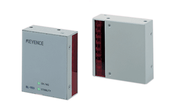

产品名称: BL-180 激光条码读取器
型  号: BL-180系列
品  牌: keyence
产品介绍: 产品索引
LED/CCD 条码读取器
• 每秒500次扫描的高速度
• 每秒500次扫描的高速度
• 7种不同的条码符号表示法
• 简单而多样化的设定软件
• 紧凑化设计以供安装于机器内
BL-180是一种LED/CCD型条形码读取器,采用了空间节省设计,体形小巧,因而具有很高的安装灵活性,适用于各种OEM应用。
产品特性
每秒500次扫描的高速度
节省空间,内设解码器
每秒500次扫描的高速度
BL-180系列CCD条码读取器速度可达每秒500次扫描,在同级产品中名列前茅。虽然尺寸规格很小,但是所有的BL-180系列都具有内置的解码器。
可读取窄至0.125 mm*的条码
BL-180系列的高解析度可读取窄至0.125 mm的条码。
可从7种不同的条码符号表示法中进行选择
通过直观的Windows TM安装软件,BL-180可以解读以下代码类型:CODE39, ITF, Industrial 2-of-5, COOP 2-of-5, Codabar, CODE 128, EAN/UPC (-A and -E)。
有前视型和侧视型可供选择
要简化设置,选择符合安装和生产线要求的型号
方便的3色STABILITY(稳定性) LED
[安装时]
使用STABILITY(稳定性) LED (绿色,橙色及红色)来显示条码读取器的读取率,可决定出最佳的读取位置。使用STABILITY LED来显示读取频率时,可容易地控制生产线的生产速度。
[操作时]
STABILITY(稳定性) LED可设定为连续显示频率。这个读取频率的即时显示可以协助进行随时的检查。
在设定条码读取器测试模式时,BL系列的性能等级(最大的%)及读取频率(每秒扫描次数)都会清楚地显示在屏幕上。
