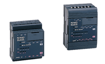

产品名称: 可编程逻辑控制器
型  号: KV系列
品  牌: keyence
产品介绍: 产品索引
超小型可编程逻辑控制器
• 世界上最小的PLC!
• 数种扩展选择
• 20kHz时序脉冲输出
• 易于操作的Windows™梯形图软件
Keyence的KV系列提供数种适用的扩展单元以增加I/O数。用KV系列可以容易地扩展I/O口的个数。
产品特性
世界上最小的PLC
易于扩展,便于利用的Ladder Builder(梯形图建筑者)软件
世界上最小的PLC
KV-10 (10个I/O)大约只有两个一般继电器的大小。KV-80(80 I/O)只有VHS录影带的大小。KV系列的PLC只需要控制面板上很小的空间就足够了。
提供数种适用的扩展单元以增加I/O数
用KV系列可以容易地扩展I/O口的个数。为使输入/输出比能达到需求,可以把三个KV-16E扩展单元的任意组合加到KV-80或KV-40。任何四个扩展单元的组合均可加到其他的主机上。
有12位元解析度的模拟I/O单元
有4个I/O频道的KV--DA4(D/A转换器)及KV-AD4(AD转换器)是可以选用的。
Windows™下的支援软件
新的梯形图建筑者软件让您可以在PC的屏幕上对程序进行出错而不需要连接PLC或其他装置。
中断与计数器
中断输入指令可以不管程序的周期时间而接收只有 的脉冲信号,这样可以进行实时处理。KV系列也提供两个10kHz计数器以用于高频的触发脉冲技术。
KV系列的多种强有力的功能
在启动时调节模拟计时器特别有用,让您可以依据实际操作条件的需要而即时调节计时器与计数器的值在0至249之间。在KV-80、KV-40及KV-24内有两个模拟计时器、而在KV-16与KV-10内则有一个。
20 kHz时序脉冲输出(KV-80)
20 kHz时序脉冲输出便于速度改变的情形下进行定位。 KV系列用来当作步进马达的脉冲产生器而言是相当有用的。(KV-10/16/24/40的时序脉冲频率可高达2 kHz。)
有12位元解析度的模拟I/O单元
有4个频道的KV-DA4 (D/A转换器)及KV-AD4 (A/D转换器)是可以适用的。
其它有用的特性
• 内置1ms计时器
• 存储容量可达3000个步序(500个步序: KV-10/16)
• 串联通信功能
• 可更换继电器 (KV-80R, KV-16EYR)
• 程序可在EEPROM内,免去了备用电池的需求。
