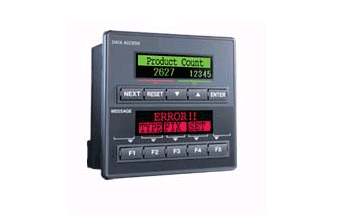

产品名称: 可编程逻辑控制器
型  号: KV-P系列
品  牌: keyence
产品介绍: 产品索引
配电屏装配,内嵌式显示型
• 可翻转三色信息显示面板
• 该类产品中本品速度最为快捷,最低扫描时间为140 µs
• 整套方便的专用功能键
• 可以提供易于显示的“面板编辑器”软件
以博得好评的KV系列的高速性能,进行高速控制。
产品特性
同级产品中最快
当然也就不需要配线,所以可以大幅度地减少工作时间。
在工作现场绝对性地实现了使用方便与观测简易的特点
KV-P系列不需像传统的控制箱那样对开关和灯进行布局、加工。当然也就不需要配线,所以可以大幅度地减少工作时间。另外,可以对应警报显示、设备的状况显示和操作指示等广泛用途,所以使用极其方便、易于观看。
采用双显示面板
采用在上下面都装载显示屏和开关的双显示面板。一个是用于生产数量和加工时间等的数据显示,另一个是用于警报和操作指示等讯息,像这样上下的面板可以作为独立的操作面板使用。
数据存取面板
通过此面板可以连接内部的装置。因此,例如PLC内部的计时器和计数器可以代替旧有的计时器和计数器。
* 也可以做为信息显示用面板使用。
三颜色正/反显示
通过绿色・红色・橘红色的三颜色与正/反显示组合使用,可分别显示正常和异常的各种状态。
信息面板
此面板上可以任意显示各种信息,比如可以进行操作指示、设备的状况和警报信息等。另外,利用F1至F5的功能开关,每页可以设定多个可变开关。
* 也可以作为数据存取面板使用。各面板最多可以设定128页。
滚动功能
双显示面板有滚动功能。设定超过显示部分所规定的文字时,可以滚动来显示。所以操作指示和状况显示可以简介易懂地向操作人员说明。
同级产品中最快、最小扫描时间140µs、最少的指令执行时间是0.7µs
装载了能够直接降低成本的方便功能。
简单显示设定工具"面板编辑器"
