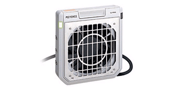

产品名称: SJ-F010静电消除器
型  号: SJ-F010
品  牌: keyence
产品介绍: 产品索引
超小型静电消除器风扇型
• 薄型·省空间,却可实现对广阔区域的静电消除[ 同等级中最佳 ]
• 高速静电消除·高精度 ± 5 V [ 同等级中最高 ]
• 高性能控制器 [ SJ-F100W ] [ 行业首创 ]
薄型·省空间,却可实现对广阔区域的静电消除。同等级中最大的静电消除区域。
产品特性
却可实现对广阔区域的静电消除
薄型·省空间,却可实现对广阔区域的静电消除 [ 同等级中最佳 ]
省空间的设计容易内藏于装置中,如果使用任选的安装架,即可容易地装在生产晶粒的台上或设备上。
同等级中最大的静电消除区域
即使是又薄又小的风扇,通过采用KEYENCE创新开发的脉冲DC方式,其静电消除区域可比其他同等级产品约大3倍。
创新开发的脉冲DC方式
通过I.C.C方式实现的高精度检测与静电消除
高性能控制器 [SJ-F100W] [ 行业首创 ]
能看出静电消除效果的监视器功能
通过具备的带电监视器,可以直接观察目标物带有多少[+]或[-]电。容易观看的LED指示灯使可让您简单地确认静电消除效果。
离子水平监视器
能够对静电消除棒上产生的离子量进行自我诊断。在利用杆状LED显示的同时,如果低于一定的水平就会发出警报,所以可以实现事先对电极探针的污垢等的影响进行监视。
静电消除状况警报
当受到周围金属的影响或由于设置状态的影响而不能适当地消除静电时,能够向外部发出警报。
能够通过手动调整提高离子平衡的精度
可根据现场环境的状态进行微调。
具备调整风量旋钮
能够根据静电消除的目标物来调整风扇送出的风量。
安全设计、维修简便 [ 同等级中首创 ]
低电压24V配线
利用24V的低电压配线,避免了由于放电引起的缆线劣化和对周围装置的影响,能够构建具有高度可靠性的系统。
静电消除停止输入功能
即使主电源处于工作的状态,也能够停止向电极施加的电压。通过安全栅栏和区域传感器联动的方式,可以确保进行工作或维修时的安全。
异常放电检测电路
检测到有异常放电时,能够在发出警报的同时将高压电源切断。
清洁状况警报
能够对电极的污垢,以及是否需要进行清洁等状态进行自我诊断并发出警报。由于采用盒式电极,维修工作简单易行。
