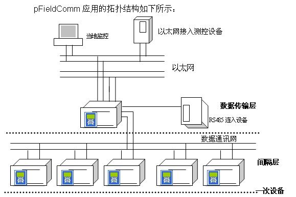

   国内企业的自动化系统中,由于历史原因,存在着大量的不同厂家和不同通讯方式的设备。设备之间的数据不能共享已经制约了企业信息化的发展,在一个自动化工程当中,自动化工程技术人员经常因为各种自动化装置之间的通讯调试而花费大量的时间,一个简单的系统间通讯问题常常莫名其妙地占用一半左右的调试时间。同时远程通讯技术的发展,使远程的诊断和设备维护成为可能。使用pFieldComm以后,就可以大大节省这些不必要的调试时间,使各种自动化装置之间的通讯变得轻松简便,远程的设备监控成为可能。pFieldComm通讯协议转发器是一种新型的通讯协议自动转发装置,主要用于各种综合自动化系统之间的互连通讯,实现数据共享,彻底解决信息孤岛问题,也适用于其他需要通讯协议转换的应用。
  二. 功能特点
  2.1 概述
   本装置可以从通讯协议级实现串口(包括RS232、RS485、RS422等)、以太网、各种现场总线(包括CAN、LonWorks、Profibus等)通讯网络的相互转换。以便与其它设备或调度间进行实时的数据交换;同时完成 各个 网络上所有测量、控制、保护、信号等数据汇总工作,按RS-232 、RS-485、各种现场总线或以太网通讯方式传输,可与调度系统按相关通讯规约连接,构成分散式控制RTU系统。
  2.2 pFieldComm工作原理
  实质上,pFieldComm是一个能够进行自动进行数据采集和自动数据转发的软件。pFieldComm的数据采集是按照使用人员事先组态或者设定好的通讯协议进行数据采集,要采集数据设备的物理地址、采集数据的通道地址或者参数名称也是能够由使用人员自主设定。
  pFieldComm的数据转发,则是将pFieldComm当作一台数据服务器,接受来自数据采集主机的数据采集指令。pFieldComm的数据转发协议类型、站物理地址、转发数据通道地址或者参数名称由使用人员自主设定。
  所有数据采集、转发均支持数据的读、写双向访问。
  2.3 丰富的规约库及优秀的开放式驱动开发平台
  pFieldComm可以与多种I/O设备进行通信。目前支持的I/O设备包括:各电力厂家的保护测控装置、直流屏、小电流选线装置、VQC自动装置、可编程控制器(PLC)、DCS、智能模块、板卡、智能仪表、变频器等共有500多种。
  pFieldComm的数据转发模块目前支持多种标准规约,比如IEC60870-5-101/103/104,CDT,Modbus,1801,DNP 等。
  pFieldComm与I/O设备之间通过以下几种方式进行数据交换:串行通信方式(支持Modem远程通信)、板卡方式、网络节点方式、适配器方式、OPC方式、可编程通讯组件(ActiveX控件)等。
  pFieldComm提供了开放式的I/O驱动程序接口开发包(FIOS)。使用FIOS接口开发包,您可以自行开发pFieldComm的I/O采集驱动程序及转发驱动程序,开发过程简单,代码标准、易调试,开发周期短,开发的驱动程序稳定、可靠。
  pFieldComm软件按照模块化设计,规约组态灵活方便。并可根据用户的要求提供特性配置,满足用户的需要。
  pFieldComm调试简单,界面友好。全中文界面,易于学习、掌握。
  pFieldComm具有双机冗余设计的架构,安全可靠,可以实现双机热备,通过实时数据库实现各种信道及管理机的热备,大大提高了其可靠性。
