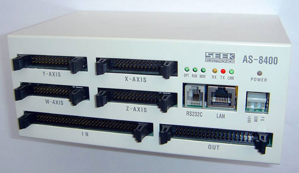

产品名称: 4轴运动控制器AS8400
型  号: AS-8400
价  格:
产品介绍: 概 要
AS-8400系列是我公司新研制的AS-8080系列后续产品,拥有更加先进的性能,是一款实现了小型化、轻量型、低成本、高性能的模块化产品。由于AS-8400系列既可以自成系统也可以根据需求分配输入输出端口,所以适用于各种系统。此外,使用该产品就可以建立一个具有PLC功能和定位控制的系统平台,因此费用将大幅削减,该产品可广泛应用于定位控制、轨迹控制和速度控制。
http://www.seekgr.com.cn/AS-8400.htm
特 点
体积小巧,使用我公司独自开发的针对复杂定位操作的专用指令可轻松快速地实现输入输出信号控制、插补动作、定位动作等编程,支持单步顺序控制,也可以并序运行,可编写出简单的可视化程序
可脱离上位机和PLC独立运行,具有序列发生器和动作控制器双重功能
即将进入商用
适用于独立控制器系统、嵌入式系统和分散式系统
主要规格
项 目
规 格
输入电源
DC24V±10% 1A
外形尺寸
50(幅度)×110(高度)×100(进深)mm
使用温度/保存湿度
0 ℃ ~ +50℃ / -20℃ ~ +85℃
使用湿度
90%(无结露)
耐噪音性
1500Vp-p脉冲持续时间1μs,50ns(取决于噪音模拟器)
AS-8400  性能规格
序列程序 0001~9999 STEP
系统参数 001~232 STEP
搭载硬件 脉冲输出CW,CCW(差动4组)、传感器输入(光电耦合16点)、手动脉冲输入(光电耦合4组)
I/O输入输出功能 通用输入(42点)、通用输出(30点)
串行通讯 RS232C 1CH 触摸屏/上位PC、以太网 1CH 上位PC/程序编辑器
插补功能 任意2轴圆弧插补、3轴直线插补、4000点连续插补、连续动作、任意轴选择功能、线速一定
输出脉冲 线性驱动器输出最大1Mpps 1/2脉冲方式
定位数据 X、Y、Z、W坐标指定(ABS/INC)
坐标管理范围 -8,388.607mm~8,388.607mm(24bit)
速度設定 最大1Mpps 速度分辨率13bit。
加减速设定 0~100%S形加减速设定,加速度降低可以单独设定
编码器计数器范围 * -2,147,483,648~2,147,483,647(32bit)最大1MHz系统参数设定,实时变化量。 * 为选件
教学 上位通讯,触摸屏
传感器定位 通用输入的任意点定位速度减低停止/急停
报警表示 本体2色LED 触摸屏/个人电脑;错误内容显示
自我诊断 根据触摸屏/PC的测试功能(硬件检测)容易发现外部线路错误
实际行程设定 单位(1 - 2.56mm),脉冲(1 - 256)以任意单位设定直接读取
定位方式 绝对坐标、相对坐标、速度控制
数据存储 闪存ROM可擦写10万次
原点复归方式 高速原点复归及单倍速原点复归,CW、CCW过限传感器和原点传感器共用并兼用原点复归3种方式;原点传感器与Z相的AND条件设定可以检测原点;具有电源通电后自动原点复归功能,原点复归结束时自动原点找零功能,原点传感器两端检测原点复归功能。
