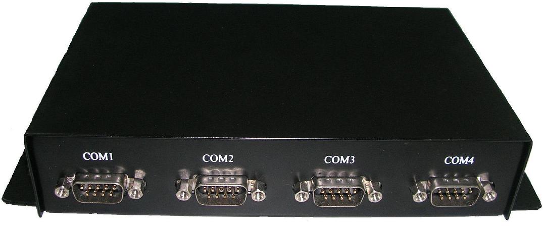

产品名称: 串口转以太网设备
型  号: K62-4
品  牌: 广州博控
产品介绍: K62-4是我公司研发的串口转以太网设备,支持4个串口,每串口均可配置成RS-232或者RS-485,缺省设置为4个RS-232,可按照客户要求任意组合。
功能特点:
10M以太网, 支持TCP和UDP,支持主动和被动连接
4个DB9串口,缺省为RS-232
每个串口的各种参数均可由用户设置、修改
每个串口使用一个独立的网络连接,各个串口相互独立
单个数据包的最大长度为1023字节
所有网络参数均可由用户设置、修改
提供设置软件,方便用户修改参数
工作电压:9~40 VDC
功 率:最大1瓦
工作温度:–40°~ +70°
工作湿度:5–95%
外形尺寸:200 × 110 × 36 mm
