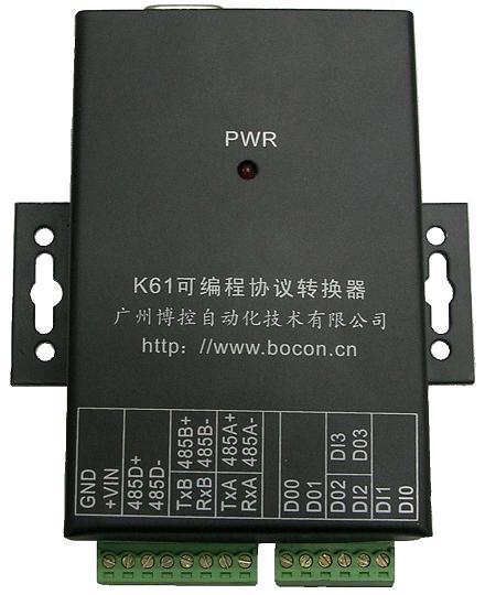

产品名称: K61可编程协议转换器
型  号: K61
品  牌: 广州博控
产品介绍: K61是我公司研发的可编程协议转换器,实现不同设备间的通信,
互联,上位机与下位机之间的协议转换等,有多种配置与组合,方便
用户使用,以及可以适合不同的现场条件及现场设备。
功能特点:
10M以太网,支持TCP,ModBus TCP,UDP,DHCP,SMTP,POP3,SNMP, HTTP,FTP,PPP等,支持GPRS,CMDA,MODEM,数传电台等无线通信。
1个DB9串口,RS-232电平,完整的9针接口,波特率可达115200BPS。
1个RS-485,端子分别为485D+,485D-,波特率可达115200BPS。
1个用户可配置串口,可跳线选择为RS-232或者RS-485,对应端子分别为 TxB/RxB,485B+/485B- 。
如果不使用以太网,则还有1个用户可配置串口,可跳线选择为RS-232或者RS-485,对应端子分别为TxA/RxA,485A+/485A- 。此功能需出厂时设定。
2路开关量输入,0-30 VDC范围,均支持中断计数,端子分别为DI0, DI1。
2路开关量输出,OC门,端子分别为DO0,DO1。
2路可配置开关量,端子分别为DO2/DO3,DI2/DI3。
22.1 MHz的Rabbit 2000微处理器。
128K字节SRAM,512K字节Flash。
用户程序通过串口直接烧写,不需使用任何工具。
带备用电池的实时时钟。
6个定时器。
看门狗。
连接器使用可插拔螺丝端子。
缺省配置:以太网,2个RS-232(B,C),1个RS-485(D),3个DI,3个DO。
工作电压:9~36 VDC
功 率:最大1瓦
工作温度:–40℃ - +70℃
工作湿度:5% - 95%
外形尺寸:105 x 98 x 28 mm
