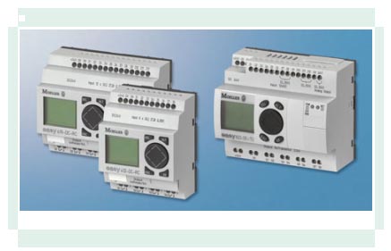

产品名称: 智能型控制继电器及小型PLC easy400、600、800
型  号:
产品介绍: 从控制继电器到PLC的飞跃
控制继电器easy400/600系列以其简便易用的特点广泛的应用于机器设备、控制系统、楼宇配电等众多领域,但客户对于大量分布式信号、模拟量及现场总线互联的要求则对easy提出了新的挑战。长期以来,控制继电器和其它逻辑模块能够处理的输入和输出量非常有限,通常只能达到40个输入/输出点左右,因而只能实现简单的控制过程。如果需要处理大量信号,就必须应用PLC或微型PLC。 Moeller公司最新推出的easy800系列成功的突破了上述瓶颈,可以在基于控制继电器的系统中,轻松的完成复杂的控制任务。通过本地和远程的输入/输出扩展,easy800系列可以控制300个输入/输出点的开关量,还可以通过AS-interface, PROFIBUS,CANopen或者DeviceNet网络模块,将easy600和easy800集成到更高级的自动化方案中。与easy400和600系列一样,easy800操作依然简便,可以通过面板进行梯形图编程。此外,三个系列的产品可以通过统一的编程软件EASYSOFT V4.0进行配置、编程和调试。
技术说明:
·Easy 800系列最新功能:高速运算、高速计数和模拟量输出等功能,因而能取代小型PLC;
·符合标准:EN55 011,EN 55 022, IEC/EN 61 000-4, IEC 60-068-2-6, IEC 60 068-2-27;国际认证:CE,UL,CSA等;
·逻辑连接取代传统布线:节约安装空间,省时省费用;
·快速调试:通过电流路径显示,可以迅速而安全的进行试运行;·20种以上的功能:计数继电器、时间继电器、脉冲信号发生器、实时时钟、模拟量比较器、中间继电器等;
·扩展功能:利用easy600扩展模块可以增加输入、输出点,远程扩展距离达30米;
·可实现最多8台easy800在1000m范围内的连网扩展;
·掉电保持功能:掉电后能保留电路和参数,并记忆开关部位和状态;
·加密功能:电路图和参数可以公开调用或禁止调用。
