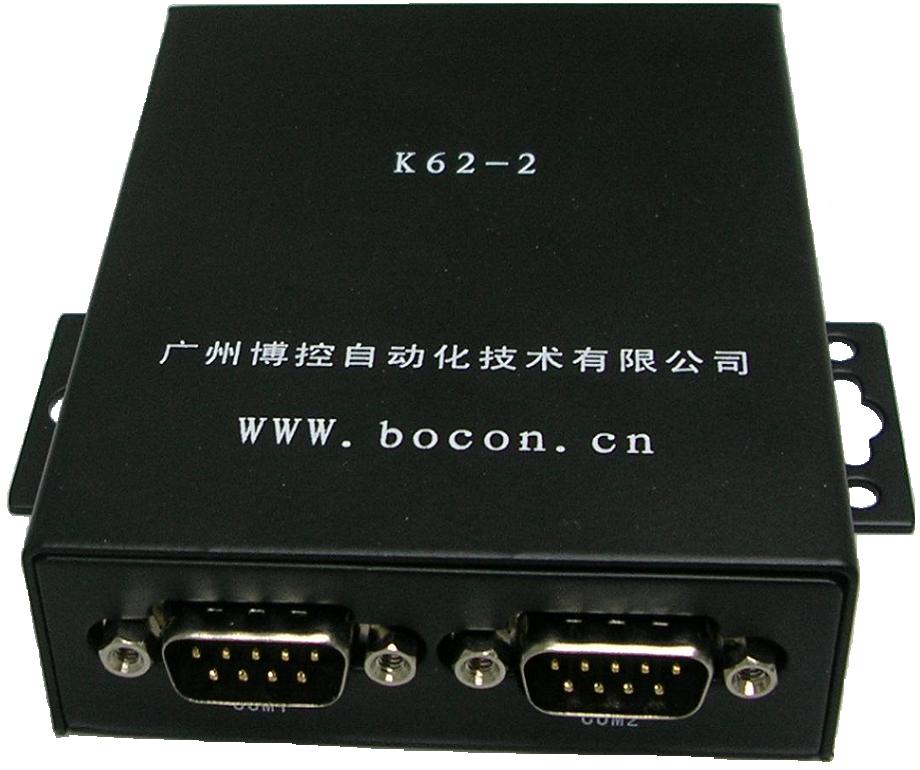

产品名称: 2串口转以太网设备
型  号: K62-2
品  牌: 广州博控
产品介绍: K62-2是我公司研发的2串口转以太网设备,实现串口设备的联网,可配置成RS-232或者RS-485,缺省设置为RS-232。
功能特点:
10M以太网,支持TCP Client,TCP Server,UDP
2个DB9串口,缺省为RS-232
串口的各种参数均可由用户设置、修改,相互独立,波特率范围 :1200 – 115200 BPS
每串口可建立2个独立的网络连接
单个数据包的最大长度为1460字节
所有网络参数均可由用户设置、修改
提供设置软件,方便用户修改参数
工作电压:9~36 VDC
功 率:最大1瓦
工作温度:–40℃ - +70℃
工作湿度:5% - 95%
外形尺寸:96 x 68 x 26 mm
