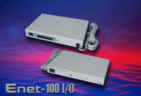

产品名称: Ethernet连接设备
型  号: Enet-100I/O
品  牌: 日本DATALINK
产品介绍: 通过网络可以监视/控制输入输出结点的信息Ethernet·I/O协议转换器
特点
◆ [Enet-100I/O]是现在畅销的[Enet-100RⅡ]姊妹机,是通过与Ethernet的通信实现输入输出端口的控制和监视。输出的控制和I/O的读出是上位机通过Ethernet向[Enet-100I/O]发送控制命令来完成的。由于内核的构造和Linux的TCP/IP协议栈一样的结构,完全支持TCP/IP各协议、使系统更加安全。
◆ 在Ethernet侧搭载的通信协议有 TCP/IP、UDP、TELNET ※1 、上位机可使用TCP、UDP 与[Enet-100I/O]实现网络通信。
◆ 搭载了100/10Mbps、全双工/半双工的自动识别、自动切换功能,适应各种系统结构。
◆ 输入输出结点的条件和Ethernet相关的地址等、随时可以用TELNET来设定。这些条件设定被保存到FLASH ROM中。另外,由于搭载FLASH ROM,可以在线升级固件。
◆ I/O的输入输出分别采用光电隔离。
◆ 标准的I/O部件输入为12位、输出8位、 typeF)。 ※2
※1 通过在单独的处理器作为TELNET服务器、可以远程管理和控制[Enet-100I/O]、另外也可以改变[Enet-100I/O]的设定值和再启动。
※2 可以通过可选项把输入输出结点和 I/O接线变成固定的连接形式 (typeH)。(在出厂被设定,用户不可改变) 。
