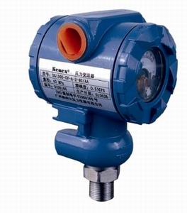

产品名称: DG通用系列工业型
型  号: DG1205-GY、DG1210-GY、DG1215-GY、DG1300-GY
品  牌: senex
产品介绍: 概述:
DG系列工业型压力变送器采用指针显示或3位半液晶显示(LCD),利于现场直接显示被测压力值。性能稳定可靠,安装方便,广泛适用于石油、化工、钢铁、电力、水文地质等工业过程压力、液位的测量和控制。在产品使用上可对量程进行调节及进行零点调整,具有抗过压、过流、反向保护等功能。
特点:
● 采用美国技术
● 高性价比、高稳定性、高灵敏度
● 0~-0.1MPa至0~250MPa
● 多种量程选择、用户调试方便
● 压力类型:表压、绝压、真空
● 准确度;1.0级、0.5级、0.25级
● 需现场观测、调校的各种工业环境
● 采用激光打标,确保产品之可溯源性
应用:
> 液压及气动控制系统
> 液位测量与控制
> 石化、环保、空气压缩
> 电站运行巡检、机车制动系统
> 热电机组
> 轻工、机械、冶金
> 楼宇自控、恒压供水
> 其他自动控制检测系统
> 工业过程检测与控制
> 实验室压力校验
壳体设计:变送器壳体为铝合金材料全密封结构,用于电路板、显示屏和接线端子板安装
防爆标志:
隔爆型 dIICT6
本安型 iaIICT4
技术性能参数指标:
测量介质 与316不锈钢兼容的各种液体、气体或蒸汽
测量范围 表压0~0.01MPa至0~250MPa 绝压0~0.1MPa至0~250MPa
真空0~-0.1MPa
过载压力 2倍满量程或300MPa(取较小值)
输出信号 4~20mADC(两线制) 1~5VDC(三线制)
供电电压 9~36VDC(两线制),24±5VDC(三线制)
介质温度 -30~+85℃
环境温度 -20~+85℃
储存温度 -40~+90℃
相对湿度 ≤95%(40℃)
上升时间 ≤5毫秒可达90%FS
准确度 1.0级,0.5级,0.25级,(包括非线性、重复性及迟滞在内的综合误差)
零点调节 输出量程的±8%
量程调节 输出量程的±20%
温度漂移 ≤±0.05%FS/℃(温度范围-20~85℃,包括零点和量程的温度影响)
温度补尝范围 0~70℃
稳定性 典型:±0.1%FS/年 最大:±0.2%FS/年
介质接触材料 316不锈钢
外壳材料 铸铝合金表面喷漆处理
指示 0%~100%线性指示(指针表,3-1/2LCD数字显示(数显表)
安装方式 螺纹安装
压力连接 M20×1.5、M12×l、Gl/4、Gl/2阳螺纹等
