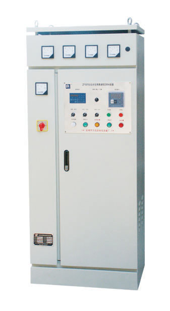

产品名称: 正频ZP系列变频调速恒压供水设备
型  号: ZP-A/B
品  牌: 正频
产品介绍: 正频牌ZP系列变频调速恒压供水设备,其包含了国际先进水平的交流变频调速器和我厂自主开发生产的ZP供水控制器及其它一些电控元件组成。其工作原理是:通过安装在出水管上的压力传感器将供水压力的变化信号送入控制器前置处理电路,信号经过处理后与设定的压力信号进行比较运算产生PID运算信号及逻辑信号,PID运算信号(模拟量)去控制变频器调节水泵转速的变化,逻辑控制信号控制增减水泵台数来达到调节水泵流量稳定供水压力的目的。本设备是压力罐、水塔及高位水箱等传统供水设备更新换代产品,本产品符合GB7251标准及JB5877的有关技术要求。
一、主要特点:
1、投资小、占地省、安装快、无二次污染。
2、高效节能,节电率一般达15~50‰。
3、本设备具有双恒压供水功能,可根据用户日供水量的大小,采用不同压力值供水。
4、自动化程度高,具有“自动·停·手动”、“定时·全天”、“恒压·变压”等运转功能,压力控制精度≤±1‰。
5、功能齐全、运行可靠、操作简单、维护方便且无需专人看管。
6、变频器对电机进行软启动,减小了启动电流及水泵的机械冲击,延长了水泵寿命。
7、本设备具有故障自诊断和自处理功能,对短路、过载、过压、欠压、缺相、缺水及变频器自身故障等均能自行诊断,及时给出报警信号,并有完善的电气保护及电机故障跨越功能。
