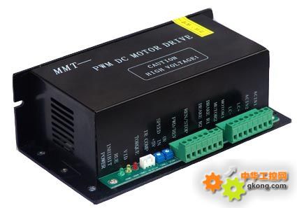

产品名称: 直流调速器(正反转单片机控制换相)
型  号: MMT-220DP06BL-F/R
品  牌: 济南科亚电子
产品介绍: 内部装有正反转继电器及能耗制动继电器,由内置单片计算机控制转向。换向过程中不存在火花干扰。
一、主要技术参数:
(1)输入电压:AC 220V
(2)输出电压:DC 0~90V 0~110V 0~130V 0~160V 0~180V 0~220V
(3)输出电流:4A、6A、8A
(4)励磁电压: DC 110V/220V(3A)
(5)电位器(10K/2W)控制调速
(6)或标准信号控制0~5V(0~10V),需另配电压传感器(电压隔离器)
(7)软启动调整时间(0~20S)
(8)电流调整范围(0~4A、6A、8A)
(9)可根据用户要求订做
二、外型尺寸:(mm)
190*105*62
三、特点:
1. 具有正反转功能,
2. 快速制动。
3. PWM脉宽调制技术,噪音低
4.调速比1:100 (开环)输出电压(0- 额定值) 。
5. 低速运转力矩大.
6. 双闭环P I 调节
7.电流设置、限流保护、过流报警功能.
8. 闭锁控制功能
9. 软启时间设置功能.
10.跟随性好 响应速度快.
四、性能:
1. 具有较硬的机械特性,静差率1%。
2. 具有较宽的调速范围,(0—最大)。
3. 具有较快的动态响应过程。
4. 具有加、减速时自动平滑的过渡过程。
5. 较好的挖土机特性,能将过载电流自动限止在设定电流上。
6、可靠性高,结构紧凑,具有极高的性价比
