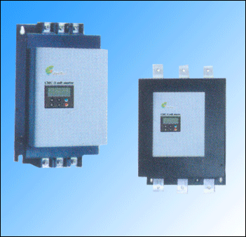

产品介绍: CMC系列软起动器优势
CMC系列软起动器是基于AB、ABB公司软起动器先进控制理念和国内供电现状开发的适合中国国情的产品,具有完全自主知识产权。
相比国内其他品牌软起动的优势:
(1) 人员:公司核心研发人员长期从事电气传动方面,具有丰富工厂经验,可以保证产品不断创新。具有自主知识产权。公司每年投巨资研发
国内一般厂家产品几年如一日,不改进产。或模仿,没有自己核心技术产品。
(2) 软起动器规格多,西驰公司开发了CMC-P普通型,CMC-L数码型,CMC-S智能型,电压380V、690V、1140V 可满足不同用户要求。
国内一般厂家产品规格单一。
(3) 结构紧凑:CMC系列软起动器由上层控制盒和下层功率器件组成,黑白分明。方便拆卸。控制器(集电源,主控板,触发板于一体)增加可靠性
国内其他厂家一般控制板和功率器件装在通一箱内,不方便拆卸体积就增大。
电源,主控板,触发板 有三块板组成。
(4) 起动方式:限流起动,斜坡起动,限流起动+斜坡起动
CMC-S型还能附加转矩突跳功能。满足不同负载
国内一般厂家只有限流起动或斜坡起动,不能满足不同负载。
(5) 软停车:西驰公司软起动软停可直接在面板上设置时间长短
国内一般厂家都宣传有此功能,但真正在现场应用的不多。
(6) 电动机微机保护功能:
本公司设计时直接和电流表共用外置互感器方式,因此被旁路后CMC软起动可看成电机综合保护器。不需加热继电器。
国内一般厂家为内置互感器,保护功能不完善。需加热继电器。
(7) 操作界面多:
CMC-P型为4个拨码开关和4个指示灯
CMC-L型为数码显示NOKIA键盘操作
CMC-S型为汉字显示NOKIA键盘操作
国内厂家一般为数码显示,不直观,不方便操作
(8) CMC-S智能型独有功能:
a) 全中文操作界面;
b) 模拟信号输入输出功能;
c) 通讯接口:RS485接口;
d) CMC-S智能型目前已成功集成在MCGS组态软件中,另外开发出基于PROFIBUS的通讯模块;
e) 多种宏控制功能;
f) 双参数设置功能;
g) 故障记录功能
h) 实时显示三相电流、平均电流、进线电压、模拟输入口电流百分比;
