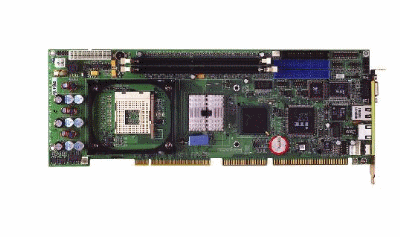

产品名称: Intel® Pentium® 4 PICMG全长CPU卡
型  号: SBC-860
品  牌: 研扬科技
产品介绍: Main Feature
支持基于Socket 478的Intel® Pentium® 4 和 Celeron® 处理器
支持超线程技术
AC-97 5声道 3D环绕立体声
支持TypeⅡ CF卡
2 COM / 4 USB 2.0
高驱动设计,提高了ISA驱动能力
Specifications
系统
CPU 支持基于Socket-478的Intel® Pentium® 4 处理器(.13μ/.18μ)和 Celeron®(.13μ/.18μ)处理器,最大支持到3.06GHz,FSB 400/533MHz
系统内存 DDR SDRAM DIMM×2,最大2GB(DDR 266/333)
芯片组 Intel® 845GV+82801DB(ICH4)
输入/输出芯片 ITE8712
以太网 Intel® 82551QM+82562,10/100Base-Tx RJ-45接口×2或者Intel®82540EM+82562,10/100Base-Tx RJ-45接口×1,10/100/1000Base-Tx RJ-45接口×1
BIOS AWARD 512KB FLASH ROM
监视定时器 可编程超时中断或系统复位
硬件状态监测 支持电源电压和温度监测
SSD Type Ⅱ CF卡插槽
扩展接口 PICMG
电池 锂电池
电源电压 +3.3V、+5V、±12V ,ATX12V/ ATX
主板尺寸 338mm(长)×122mm(宽)(13.3”×4.8”)
重量 0.5kg(1.2lb)
工作温度 0℃~60℃(32℉~140℉)
显示
显示芯片 Intel 845GV
显存 带DVMT共享内存,最高可达64MB
分辨率 CRT最大支持到1600×1200@16bpp色
输入/输出
MIO EIDE ×2(UDMA100 ×2),FDD ×1,键盘鼠标 ×1,RS-232 ×1,RS-232/422/485 ×1,并口 ×1
红外线接口 一个IrDA 收发接口
音频 MIC in,Line in,Line out/Speaker Out
USB 可扩展4个USB2.0端口
订货信息
SBC-860-A12
全长CPU卡,桌面型P4,533MHz FSB、支持双网口、音频、CF、4USB2.0,Rev.A1.2
SBC-860-A12-01
全长CPU卡,桌面型P4,533MHz FSB、支持千兆网口、音频、CF、4USB2.0,Rev.A1.2
SBC-860-A12-02
全长CPU卡,桌面型P4,533MHz FSB、支持LAN、音频、CF、4USB2.0,Rev.A1.2
包装清单
1701400453 ATA100线
1701340700 FDD 线
1701100305 串口线
1701010302 并口+串口线
1700060192 键盘/鼠标线
1709100203 USB线
1709140301 音频+串口线
快速安装指南
工具光盘
SBC-860
附件选项
1759200153
CPU散热风扇+散热片,Socket478、3Pin、12V、2U低高度,最大支持P4 2.8GHz
1759200154
CPU散热风扇+散热片,Socket478、3Pin、12V、1U低高度,最大支持P4 2.2GHz
1759200330
CPU散热风扇+散热片,Socket478、3Pin、12V、1U(铜质)低高度,最大支持P4 3.2GHz
PCM-3533
带支架的音频模块,Rev.A1.0
AEC-206G2
带6插槽的工业壁挂式机箱,PICMG、200W、ATX12V、BP-206SG-P3-V61
AEC-206G2-01
带6插槽的工业壁挂式机箱,PICMG、300W、ATX12V、BP-206SG-P3-V61
