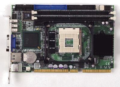

产品名称: Intel® Pentium®4 APCI Half-size SBC
型  号: HSB-835A
品  牌: 研扬科技
产品介绍: Main Feature
支持Intel® Pentium® 4 CPU,最大支持3.2GHz
DDR400内存,最大支持2GB
集成AGP 8X 2D/3D 图像加速器,支持VGA
集成AC-97 Codec声卡(子板可选)
支持一个10/100/1000Base-T以太网(10/100&GbE可选)
支持ATA100&SATA&Type Ⅰ CF 卡
7个USB2.0 端口/ RS-232×1,RS-232/422/485×1/ 1个并口/1个红外线接口,支持一个微型Type Ⅲ PCI插槽
监视定时器功能1~255秒
Introduction
新品上市--HSB-835A 是一款基于Intel® Pentium®4/Prescott 处理器, 半长CPU卡(SBC),板载VGA,10/100/1000Mb 可选网口和7个USB 2.0接口。半长CPU卡应用Intel® 82865G 芯片组, 最大支持CPU频率到3.2 GHz ,400/533/800MHz,支持Intel® 超线程技术。并支持 2 GB DDR DRAM (DDR 200/266/333/400) 和双信道(128 bits wide) DDR 存储。
Specifications
类型:APCI 半长SBC
CPU:Intel® Pentium® 4/ Celeron® CPU,FSB: 400/533/800MHz,最大支持 3.2GHz CPU
芯片组:Intel® 865G/PE+Intel® 82801EB/ER(ICH5/ ICH5R)
系统内存:2.5V DDR SODIMM 插槽,最大支持2 GB,支持双通道DDR内存(DDR 266/333/400)
显示控制器:在Intel® 865G上集成,AGP 8X,核心频率最大支持266 MHz
以太网:10/100Mb或10/100/1000Mb LAN 可选,RJ-45×1 Intel® 82562EZ / 82547EI 控制器
音频(子板):Realtek ALC655 AC97 Codec,MIC-in/Line-in/Line-out/CD-in
BIOS:Award Plug & Play BIOS - 4Mb ROM
IDE接口:ATA-100×1通道(支持两个ATAPI 设备)SATA-150×2(支持SATA设备,Raid功能可选)
FDD:一个标准的FDD接口,最多支持两个软驱
串口:两个串口:(内置管脚接口,外置D-sub×2)COM 1: RS-232/422/485,COM 2: RS-232
并口:支持SPP/ EPP/ ECP模式
键盘鼠标:一个微型DIN PS/2 键盘和鼠标接口,一个内置键盘接口
通用串行总线:七个USB 2.0端口,两个5×2管脚内置接口,三个TYPE-A板载接口
CompactFlash:支持CFD Type II接口
扩展接口:APCI接口
IR接口:支持一个红外线接口
监视定时器:1~255秒,可通过软件在其他输入/输出端口进行设置
RTC:内置RTC
电源电压:ATX12V,其他电源来自底板
工作温度:0℃~60℃(32℉~140℉)
HSB-835A-A10-V
半长APCI CPU卡,Pentium® 4、VGA、7个USB端口、CF、ATX,Rev. A1.0
HSB-835A-A10-VE
半长APCI CPU卡,Pentium® 4、VGA、LAN、7个USB端口、CF、ATX,Rev. A1.0
HSB-835A-A10-VG
半长APCI CPU卡,Pentium® 4、VGA、Gbe LAN、7个USB端口、CF、ATX,Rev.A1.0
