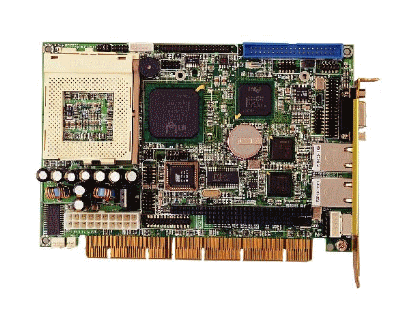

产品名称: Intel® Pentium® III 和 Celeron® 处理器
型  号: SBC-659P
品  牌: 研扬科技
产品介绍: Main Feature
支持基于Socket-370的Intel® Pentium® Ⅲ、Celeron® 处理器
AC-97 高品质音效
支持PC/104插槽
支持Type Ⅱ CF卡
2 COM / 4 USB
系统
CPU:支持基于Socket-370的Intel® Pentium® Ⅲ、Celeron® 处理器(.13μ/.18μ),最大1.4GHz,FSB 66/100/133MHz
系统内存:SDRAM SODIMM ×1,最大512MB(PC 86/100/133)
芯片组:Intel815E+82801BA(ICH2)
输入/输出芯片:ITE 8712F
以太网:Intel GD82559+82562,10/lOOBase-Tx RJ-45接口 ×2
BIOS:AWARD 512KB FLASH ROM
监视定时器:可编程超时中断或系统复位
硬件状态监测:支持电源电压、风扇速度和温度监控
SSD:Type Ⅱ CF卡
扩展接口:PCI接口,PCI-104插槽×1
电池:锂电池
电源需求:+5V、+12V,AT/ATX
主板尺寸:185mm(长)×122mm(宽)(7.3" ×4.8")
总重:0.3kg(0.7 lb)
工作温度:0℃~ 60℃(32℉~140℉)
显示
显示芯片:Intel 815E
存储器:共享系统内存,最大8MB,支持DVMT
分辨率:CRT最高可支持1280×1024,24bpp
输入/输出
MIO:EIDE ×1(UDMA1O0 ×1),FDD ×1,键盘+鼠标×1,RS-232 ×1,RS-232/422/485 ×1,并口 ×1
红外线接口:一个IrDA 收发接口
音频:Mic In,Line In,Line Out/Speaker Out
USB:支持4 USB 1.1端口
SBC-659P-A11
半长CPU卡,FC/Socket-370,双网口,Rev.A1.1
