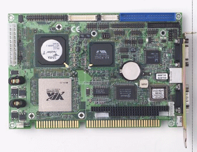

产品名称: VIA C3™ 低功耗处理器
型  号: HSB-657I
品  牌: 研扬科技
产品介绍: Main Feature
板载VIA C3™ 低功率处理器
36/18位双信道LVDS/TTL TFT/DSTN LCD
支持PC/104插槽
支持Type Ⅱ CF卡
4 COM / 4 USB
CPU:板载VIA C3 400/667/800/1OOOMHz处理器
系统内存:SDRAM SODIMM ×1,最大512MB(PC 100/133)
芯片组:VIA VT8606+VT820686B
输入/输出芯片:VIA VT820686B+Winbond W83977EF
以太网:Realtek 8139DL/8100BL 1 O/100Base-TxR J-45 接口 ×1
BIOS:AWARD 256KB FLASH ROM
监视定时器:可编程超时中断或系统复位
硬件状态监测:支持电源电压、风扇速度和温度监控
SSD:Type II型 Compact Flash 插槽 ×1
扩展接口:ISA接口(HSB-657I),PCISA接口(SBC-657),PC-104 插槽 ×1
电池:锂电池
电源:+5V、+12V,AT/ATX
主板尺寸:185mm(长)×122mm(宽)(7.3"× 4.8")
总重:0.3kg(0.7lb)
工作温度:0℃~ 60℃(32℉~140℉)
显示:支持CRT和LCD同步显示
显示芯片:VIA VT8606
显存:共享系统内存,最大32MB
分辨率:CRT 最高可支持1600×l200,16bpp;LCD最高可支持1024×768,18bpp
LCD接口:最高达36位双信道TTL/LVDS TFT/DSTN LCD
MIO:EIDE ×1(UDMA100 ×1),FDD ×1,键盘鼠标 ×1,RS-232 ×3,RS-232/422/485 ×1,并口 ×1
红外线接口:一个IrDA 收发接口
USB:支持4个 USB 1.1端口
HSB-657I-A10
ISA总线半长CPU卡,Eden 400,支持LCD、LAN、4 USB、4 COM、ATX,Rev.A1.0
HSB-657I-A10-01
ISA总线半长CPU卡,Eden 667,支持LCD、LAN、4 USB、4 COM、ATX,Rev.A1.0
HSB-657I-A10-03
ISA总线半长CPU卡,Eden 733,支持LCD、LAN、4 USB、4 COM、ATX,Rev.A1.0
HSB-657I-A10-04
ISA总线半长CPU卡,Ezra 1G,支持LCD,LAN、4 USB、4 COM、ATX,Rev.A1.0
附件选项
1702200201
ATX到AT 电源的转换线(200mm),用于HSB-657I/660,MB-662, PCM-6892/6893/6898,SBC-657/659/659P/780
PCM-3538R-B10
子板18/24/36/48位TTL接收器,Rev.B1.0
AEC-204S1-01
4插槽工业壁挂式机箱,PCISA,150W,AT电源,BP-204SS-P1,过滤器
OS-CE-420-657I
Windows® CE.NET(Rev.4.2) SDK,用于HSB-657I,英文版
CFC-032
32MB CF卡,3.3/5V,使用Windows?CE.NET操作系统
包装清单
1701400453 ATA100线
1701340702 FDD线
1701100305 串口线
1701010302 并口+串口线
1700060192 键盘/鼠标线
1709100201 USB线
P90657B000 CFD Cover
快速安装指南
工具光盘
