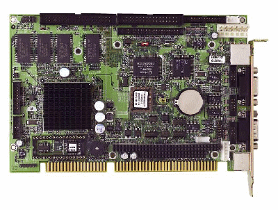

点击看大图
产品名称: STPC® Atlas System-on-Chip
型  号: HSB-440I
品  牌: 研扬科技
产品介绍: Main Feature
板载STPC® Atlas System-On-Chip
18位TTL TFT LCD
支持PC/104插槽
支持Type Ⅱ CF卡和DOC
4 COM/ 2 USB/ 数字输入/输出
+5V供电
系统
CPU:板载STPC Atlas 133MHz System-on-chip
系统内存:板载64MB SDRAM
芯片组:STPC Atlas System-on-chip
输入输出芯片:Winbond W83977F
以太网:Realtek 8139DL/8100BL,10/100Base-Tx RJ-45接口×1
BIOS:AWARD 256KB FLASH ROM
监视定时器:可编程超时中断或系统复位
SSD:Type Ⅱ CF卡×1,DiskOnChip支持到1GB
扩展接口:ISA接口,PC/104接口×1
电池:锂电池
电源电压:+5V,AT
主板尺寸:185mm(长)×122mm(宽)(7.3” ×4.8")
总重:0.3kg(0.7lb)
工作温度:0℃~ 60℃(32℉~140℉)
显示:支持CRT/LCD同步显示
显示芯片:STPC Atlas System-on-chip
显存:共享内存最大可达4MB
分辨率:CRT最大支持1024×768,16bpp色;LCD最大支持800×600,18bpp色
LCD接口:支持18位TTL TFT LCD
输入/输出
MIO:EIDE×1(PIO-Mode4×1),FDD×1,键盘鼠标×1,RS-232×3,RS-232/422/485×1,并口×1
红外线接口:一个IrDA 收发接口
USB:支持2个USB1.0端口
数字输入/输出:支持16位输入或16位输出
