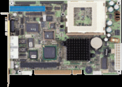

点击看大图
产品名称: Intel® Pentium® III 和 Celeron® 处理器
型  号: SBC-659
品  牌: 研扬科技
产品介绍: Main Feature
支持基于Socket-370的Intel® Pentium® Ⅲ、Celeron® 处理器
AC-97高品质音效
支持PC/104插槽
支持Type Ⅱ CF卡
2 COM / 4 USB
系统
CPU:支持基于Socket-370的Intel® Pentium® Ⅲ、Celeron® 处理器(.13μ/.18μ),最大1.4GHz,FSB 66/100/133MHz
系统内存:SDRAM SODIMM×1,最大512MB(PC 86/100/133)
芯片组:Intel815E+82801BA(ICH2)
输入/输出芯片:ITE 8712F
以太网:Intel GD82559+82562,10/lOOBase-Tx RJ-45接口×2
BIOS:AWARD 512KB FLASH ROM
监视定时器:可编程超时中断或系统复位
硬件状态监测:支持电源电压、风扇速度和温度监控
SSD:Type Ⅱ CF卡
扩展接口:PCI接口,PCI-104插槽×1
电池:锂电池
电源:+5V、+12V,AT/ATX
主板尺寸:185mm(长)×122mm(宽)(7.3" ×4.8")
总重:0.3kg(0.7 lb)
工作温度:0℃~ 60℃(32℉~140℉)
显示
显示芯片:Intel 815E
存储器:共享系统内存,最大8MB,支持DVMT
分辨率:CRT最高可支持1280×1024,24bpp
输入/输出
MIO:EIDE×1(UDMA1O0 ×1),FDD×1,键盘+鼠标×1,RS-232×1,RS-232/422/485×1,并口×1
红外线接口:一个IrDA 收发接口
音频:Mic In,Line In,Line Out/Speaker Out
USB:支持4 USB 1.1端口
SBC-659-B11
半长 CPU 卡,FC/Socket-370,支持双网口,Rev.B1.1
附件选项
1759200152
CPU风扇,FCPGA,3P、12V、1U机构专用风扇
1759200329
CPU 风扇,Socket-370,3P、12V、H=22mm
1702200201
ATX 到AT电源的转换线(200mm),用于HSB-657I/660,MB-662,PCM-6892/6893/6898,SBC-657/659/659P/780
PCM-3533
带支架的音频模块,Rev.A1.0
PCM-3536-A10
子板TTL,PCM-3536,Rev.A1.0
PCM-3538R-B10
子板18/24/36/48位TTL接收器,Rev.B1.0
PCM-3538T-A10
子板TTL 转换器,Rev.A1.0
PCM-3542A-A10
子板TTL/LVDS,PCM-3542,Rev.A1.0
PCM-3542B-A10
子板TTL,PCM-3542,Rev.A1.0
AEC-204P1-01
4插槽工业壁挂式机箱,功率150W,ATX,BP-204SS-P2,过滤器
包装清单
1701400453 ATA100线
1701340702 FDD线
1701100305 串口线
1701010302 并口+串口线
1700060192 键盘/鼠标线
1709140301 音频+串口线
1709100201 USB线
P90657B000 CFD Cover
快速安装指南
工具光盘
SBC-659
