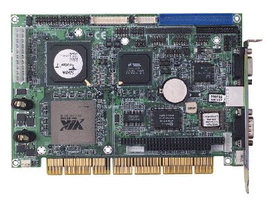

产品名称: VIA C3™ 低功耗处理器
型  号: SBC-657
品  牌: 研扬科技
产品介绍: Main Feature
板载VIA C3™ 低功耗处理器
36/18位双信道LVDS/TTL TFT/DSTN LCD
支持PC/104插槽
支持Type Ⅱ CF卡
4 COM / 4 USB
CPU:板载VIA C3 400/667/800/1OOOMHz处理器
系统内存:SDRAM SODIMM×1,最大512MB(PC 100/133)
芯片:VIA VT8606+VT820686B
输入/输出芯片:VIA VT820686B+Winbond W83977EF
以太网:Realtek 8139DL/8100BL 1 O/100Base-TxR J-45 接口×1
BIOS:AWARD 256KB FLASH ROM
监视定时器:可编程超时中断或系统复位
硬件状态监测:支持电源电压、风扇速度和温度监控
SSD:Type II型 Compact Flash 插槽×1
扩展接口:ISA接口(HSB-657I),PCISA接口(SBC-657),PC-104 插槽×1
电池:锂电池
电源:+5V、+12V,AT/ATX
主板尺寸:185mm(长)×122mm(宽)(7.3"× 4.8")
总重:0.3kg(0.7lb)
工作温度:0℃~ 60℃(32℉~140℉)
显示:支持CRT和LCD同步显示
显示芯片:VIA VT8606
显存:共享系统内存,最大32MB
分辨率:CRT 最高可支持1600×l200,16bpp;LCD最高可支持1024×768,18bpp
LCD接口:最高达36位双信道TTL/LVDS TFT/DSTN LCD
MIO:EIDE×1(UDMA100×1),FDD×1,键盘鼠标×1,RS-232×3,RS-232/422/485×1,并口×1
红外线接口: 一个IrDA 收发接口
USB:支持4个 USB 1.1端口
SBC-657-B10
半长PCISA接口CPU卡,带400 Eden、ATX Power Connector、4USBs、4COMs、LAN、LCD,Rev.B1.0
