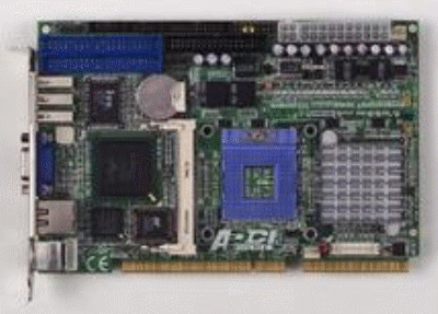

产品名称: Intel® Pentium® M APCI 半长 CPU 卡
型  号: HSB-810A
品  牌: 研扬科技
产品介绍: Main Feature
支持Intel® 低功率CPU,Pentium® M/ Celeron?M
DDR333内存,最大支持2GB
集成AGP 4X 2D/3D 图像加速器,支持LVDS
集成AC-97 Codec声卡(子板可选)
支持一个10/100/1000Base-T以太网(10/100 & GbE可选)
支持Ultra ATA100 &Type Ⅱ CF 卡
5 USB 2.0 端口/ RS-232×1,RS-232/422/485×1/ 1 个并口/1个红外线接口
支持一个微型Type Ⅲ PCI插槽
监视定时器功能1 ~ 255秒
类型:APCI 半长SBC
CPU:Intel® Pentium®-M/ Celeron® CPU,FSB: 400MHz,最大支持 1.8GHz CPU
芯片组:Intel® 82855GME+Intel® 82801DB(ICH4)
系统内存:2.5V DDR SODIMM 插槽,最大支持2 GB DDR内存(DDR 266/333)
显示控制器:在Intel® 82855GME上集成,AGP 4X,支持双显,LVDS
以太网:10/100Mb或10/100/1000Mb LAN 可选,RJ-45×1 Intel® 82562EZ/ 82541GI 控制器
音频(子板):Realtek ALC655 AC97 Codec,MIC-in/Line-in/Line-out/CD-in
BIOS:Award Plug & Play BIOS - 4Mb ROM
IDE接口:ATA-100×2通道(支持两个ATAPI 设备)
FDD:一个标准的FDD接口,最多支持两个软驱
串口 两个串口:(内置管脚接口,外置D-sub×2)COM 1: RS-232,COM 2: RS-232/ RS-422/ RS-485(跳线少于可选择的)
并口:支持SPP/ EPP/ ECP模式
键盘鼠标:一个微型DIN PS/2 键盘和鼠标接口,一个内置键盘接口
通用串行总线:五个USB 2.0端口,一个5×2管脚内置接口,三个TYPE-A板载接口
CompactFlash:支持CFD Type II接口(热交换)
扩展接口:APCI接口/微型PCI Type III 插槽
IR接口:支持一个红外线接口
监视定时器:1~255秒,可通过软件在其他输入/输出端口进行设置
RTC:内置RTC
电源电压:标准ATX 电源接口,ATX12V
工作温度:0℃~60℃(32℉~140℉)
HSB-810A-A10-V
半长APCI,Pentium® M/ Celeron® M、VGA、2 COM、5 USB、CF、ATX,Rev.A1.0
HSB-810A-A10-VE
半长APCI,Pentium® M/ Celeron® M、VGA、LAN、2 COM、5 USB、CF、ATX,Rev.A1.0
HSB-810A-A10-VG
半长APCI,Pentium® M/ Celeron® M、VGA、Gbe LAN、2 COM、5 USB、CF、ATX,Rev.A1.0
附件选项
1701400802
扁平线,40P-40P-40P (UL:2651,15cm+65cm) 80cm,用于ATA 33
1701400800
扁平线,40P-40P-40P (UL:20674,15cm+65cm) 80cm,用于 ATA 100
1701400702
扁平线,40P ATA-100 2.54mm,蓝/灰/黑,70cm,用于HDD
1703300351
LCD线,30Pin ~ 20Pin,35cm,适用于Hyundai HT12X11-200 12.1"、1024×768、3.3V、LVDS面板
1703300352
LCD 线,30Pin ~ 30Pin,35cm,适用于Hyundai HT17E11-300 17"、1280×1024、3.3V、LVDS面板,Samsung LTM150XH-L04 15.1"、1024×768、3.3V、LVDS面板
PER-U00A
声卡子板
包装清单
1701340704 扁平线,34P,70cm,灰色,适用于FDD
1701400453 线缆,40P 2.54mm IDC w/Nose w/Fold. 40P 2.54mm IDC w/Nose w/Fold. 45mm. 蓝色,ATA-100
1709100201 USB线,20cm 2.0mm. w/支架
1700060192 线缆,6P-6P-6P. 19cm. IVORY PS2/ 键盘&鼠标
1701260307 扁平线,9P/DB9P MALE & 25P DB25P FEMALE. 10P 2mm & 26P 2mm/IDC NO FOLD. 30cm w/支架
1701100305 扁平线,9P/DB9P MALE. 10P/2.0MM Pitch/IDC NO FOLD. 30cm.w/支架
1703030501 电线,3P 2.5mm,机架. 3P 2.5mm 机架. 50cm
1759200156 CPU 风扇
快速安装指南
工具光盘
HSB-810A
