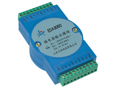

产品名称: 力创 EDA9061继电器输出模块
型  号: EDA9061
品  牌: 力创
产品介绍: EDA9061模块可广泛应用于各种工业测控系统中。它能从主计算机、主控制器等通过RS-485接口接收其数字量输入,转换成继电器触点输出信号,可控制交流接触器、开关等;并将开关状态等开关量输入信号返回到计算机。
EDA9061模块通讯接口为RS-485接口,电源为DC10~24V,通讯协议为ASCII码、十六进制LC-02、MODBUS-RTU协议可配置选择;其功能与技术指标如下:
开关量输入:7路输入,无源空触点输入,或逻辑电平0:0~+0.5V或短接, 逻辑电平1:+3V~+30V或开路。
输入信号与电源地隔离,隔离电压1000VDC。
开关量输出: 4路继电器(常开触点)输出;输出触点容量为8A 125VAC(5A 250VAC 5A30VDC)。
每路开关量输出具有电平或脉冲2种方式可设置;脉冲输出时其脉冲宽度为100~20000mS可设定;
通讯接口:
接口:RS-485接口, 二线制 , ±15KV ESD保护。
协议:ASCII码、十六进制LC-02、MODBUS-RTU协议可通过力创提供的“参数设置软件”选择;
速率:1200、2400、4800、9600、19200 Bps,可软件设定。
模块地址:00~FF 可软件设定。
模块电源: +10 ~ 24V DC *最大功耗:〈1.5W,典型功耗<0.3W(继电器输出为分状态)。
工作环境:工作温度:-20℃~70℃; 存储温度:-40℃~85℃; 相对湿度:-5%~95%不结露
安装方式: DIN导轨卡装 体积:122mm *70mm * 43mm
