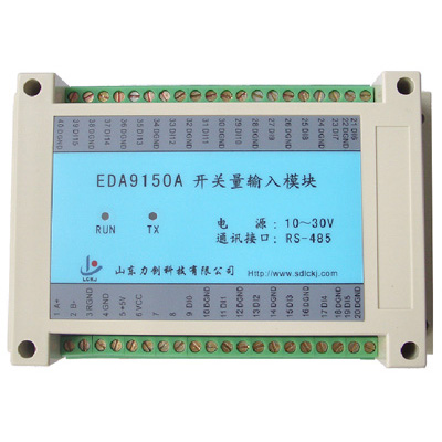

产品名称: 力创 EDA9150A 16路开关量输入模块
型  号: EDA9150A
价  格:
产品介绍: 一、产品简介
EDA9150A是一款高性价比的开关量输入模块,其主要功能有:16路隔离开关量输入,隔离RS-485/RS-232通讯接口,MODBUS-RTU通讯规约,10~30V宽输入电源;外形小巧(145*90*40mm)、高可靠性与极高性价比,使其可广泛应用于各种工业测量与控制系统中。
16路隔离开关量输入, 可有源或无源空触点输入;
计数功能:16路输入都带计数功能,可用作16路脉冲计数输入;
通讯接口:1路,隔离的标准RS-485通讯接口(可选RS-232接口),MODBUS-RTU 通讯协议;可与多种品牌的PLC、RTU及工控组态软件进行网络通讯;
 供电电源:+10~30V,宽电源输入;
隔离:开关量输入、电源、通讯接口间互相隔离;隔离电压2500V;
产品可广泛应用于:分布式电力系统监控、各种工业自动化测控系统。
二、产品功能说明:
1、开关量输入:16路;
1.1开关量输入功能:可有源或无源空触点输入;逻辑电平0:0~+0.5V或短接,逻辑电平1:+3V~+30V或开路。
1.2计数功能:16路输入都带计数功能,可用作16路脉冲计数输入;其脉冲计数值掉电存储;应用于计数时:要求脉冲高低电平的宽度都>500 uS ;当模块检测到每个通道有1至0的跳变时其计数值加1;每一路最大计数值4字节:FFFFFFFFH。
2通讯:
2.11路标准的隔离RS-485通讯接口(可选RS-232接口、CAN接口);
2.2通讯规约:标准MODBUS-RTU通讯规约;可实现与多种品牌的PLC、RTU或计算机监控软件进行网络通讯;
2.3数据格式:可设置;10位,1位起始位0,8位数据位,1位停止位1;或11位,为奇、偶或无校验可软件设置;
2.4通讯地址(1~247)和波特率(1200、2400、 4800、9600、19200bps)均可设定;通讯网络最长距离可达1200米,通过双绞屏蔽电缆联接,每条通讯线路最多可连接64台本系列模块。
2.5通讯接口由高速光耦隔离,高抗干扰设计;通信响应时间:<0.1S(典型)。
三、技术指标:
1、基本参数:
开关量输入:输入电平范围为0~30V;极限范围为-10~40V;
脉冲计数输入:要求脉冲高低电平的宽度都>500 uS ;每一路最大计数值4字节:FFFFFFFFH。
绝缘强度: 2500V/AC,50/60Hz; 绝缘电阻:≥100MΩ;输入与输出端子间,有:开关量输入、通讯接口、供电电源;
供电电源与功耗:DC10~30V,<1W;
抗干扰:受强干扰产生故障时能立即自动复位;设置的参数、计数值等不出错;
平均无故障工作时间: ≥50000h;
外 型: 外型尺寸: 145 X 90 X 40 mm; 安装方式: 导轨式,或螺丝孔固定;
工作环境:工作温度:-20~70℃;存储温度:-40~85℃;相对湿度≤93%,86~106kPa,无腐蚀气体场所;
