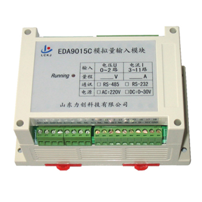

产品名称: 力创 EDA9015C模拟量测量模块(3路电压和9路电流输入信号)
型  号: EDA9015C
价  格:
品  牌: 595
产品介绍: EDA9015C是在EDA9015模块的基础上的功能改进产品,将原EDA9015的12通道输入改为3通道电压输入和9通道电流输入;通讯协议选择由板上跳线选择:MODBUS-RTU、ASCII、HEX-LC02协议;通讯协议及数据处理完全同原EDA9015模块,方便用户的使用。
EDA9015C模拟量测量模块可测量: 3路电压和9路电流输入信号。
EDA9015C模块可广泛应用于各种工业控制与测量系统中。它能测量交流0 ~ 300V电压或0 ~ 10A电流信号的真有效值。其输出为485总线方式。3协议:MODBUS-RTU协议、ASCII码协议与十六进制LC-02协议,其ASCII码指令集兼容于NuDAM、ADAM等模块,可与其他厂家的控制模块挂在同一485总线上,便于计算机编程。其功能与技术指标如下:
 输入信号
输入: 3路0~300V电压。输入信号为交流(频率50±5Hz)。
量程可选为:100mV,1V,5V,10V,60V、100V、250V等可选。
9路0 ~ 10A电流。输入信号为交流(频率50±5Hz)。
量程可选为:1mA,10mA,20mA,100mA,1A、5A、10A等可选。
信号处理:16位A/D采样;采样速率: 3000次采样/S。输出真有效值。
测量周期:每通道0.1秒,12通道循环测量。
过载能力:持续1.2倍可正确测量,瞬时:电流10倍/5S ;电压2倍/1S不损坏。
隔离: 信号输入与通讯接口输出之间隔离,隔离电压1000V DC。DATA+、DATA-、VCC、GND为输出端,与GND端共地。
 通讯输出
接口:RS-485接口(二线制)或RS-232接口, ±15KV ESD保护。
协议:三种协议:ASCII码协议与十六进制LC-02协议、MODBUS-RTU协议,由主板通讯协议短路环端子选择。
速率:1200、2400、4800、9600、19200 Bps , 可软件设定。
模块地址:00—FFH,可软件设定。
 测量精度: 0.2级 或更高。
&#61548; 模块电源: 工作电源 AC220V±15%(50/60HZ) 或 DC8~30V。 整机功耗 < 3VA。
&#61548; 工作环境: 工作温度:-20℃~70℃; 存储温度:-40℃~85℃; 相对湿度:-5%~95%不结露。
&#61548; 安装方式: DIN导轨卡装 体积:145mm * 90mm * 72mm。
