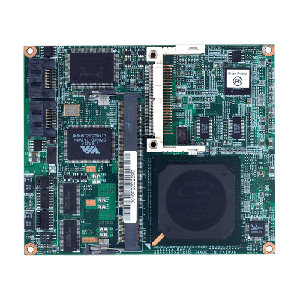

点击看-ETX主板-ETX-122-大图
产品名称: ETX主板-ETX-122
型  号: ETX-122
价  格:
-    低功耗ETX CPU模块
-    在板 AMD Geode™ LX 800 128 KB二级缓存
-    支持无校验DDR内存,最高可达1 GB
-     Intel 82551ER 10/100 以太网接口
-    支持AC''''97音频接口
-    支持 LVDS TTL LCD接口
-    支持在板 2x SATA
-    支持在板CF
系统
处理器
AMD Geode™ LX800
64 KB I-缓存 64KB D-缓存
128 KB L2缓存
芯片组
AMD Geode™ CS5536
系统内存
1200-pin SO-DIMM 插槽最高支持到 1GB
BIOS
Award System BIOS支持电源管理,4 Mbit flash ROM
板载 RTC
On-chip RTC 由电池供电
外部的锂-离子电池x 1
在环境温度25°C情况下,误差少于2秒(24小时时制)
ETX
-X1
32-bit/33 Mhz PCI x 4
VLC665 Codec - AC’ 97 音频接口
USB 2.0 x 4
ETX
-X2
ISA 接口
ETX
-X3
VGA x 1/LVDS x 1/ 并口x1 / KB/Mousex1 / COM1 COM2 / IrDAx 1
ETX
-X4
Ethernet (10/100)x 1
SMBus/I2C
IDE x2
电源
仅限+5V 电源
环境
工作温度:-25°C70°C
存储温度:-30°C85°C
尺寸
95 mm×114 mm
显示
显示
Geode™ LX800 配以综合图形,支持标准的VGATFT
支持CRTs 可达 1920x1440 85Hz DB15 CRT VGA 接口x1
支持 24-bit ,1600x1200 bop 60Hz for TFT
支持CRTI/O板下面引出
输入/输出
以太网
Intel 82551ER 10/100以太网
信号从I/O板下面引出
订货信息:
ETX-122 :适应RoHS标准 ,ETX模块AMD Geode™ LX800CS5536 128KB L2 缓存,VGA/ISA/PCI/IDE/LVDS/音频/COM/LPT/ USB2.0/ LAN接口
